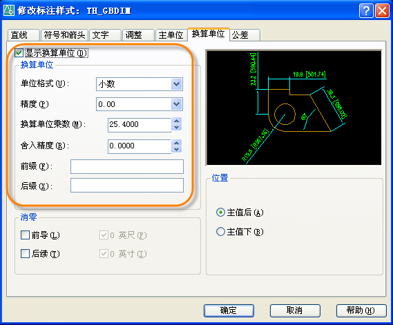

发表于 2008-4-30 16:57:33 | 显示全部楼层 来自: 中国四川攀枝花
英制转化为公制显示应该修改标注样式

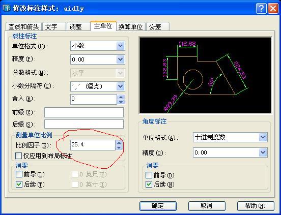

发表于 2008-5-1 01:59:56 | 显示全部楼层 来自: 中国福建厦门
我也碰到了这个问题
这个问题我碰到了,当时还不知道是公制还是英制单位的问题,闹了半天才搞清楚在三维图中输出的平面图是英制的单位,但是CAD仍然将其以CAD的默认米制单位(中文环境下)输出,因此要将其标注图形的放大25.4倍,才是正常的米制尺寸!!
发表于 2008-5-23 14:53:55 | 显示全部楼层 来自: 中国江苏南通
在CAD中将单位设定成英制单位就行了。如果将其标注图形的放大25.4倍,变成正常的米制尺寸这还没有试过。
