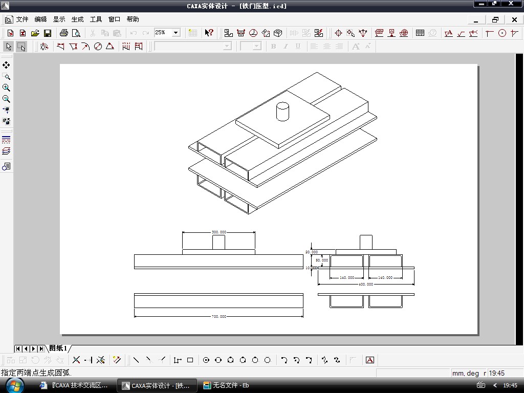

哪位大师通晓用CAXA实体软件生成的图纸能否转变成扩展名为EXB的文件,请您发贴,我这里先谢为敬。(附图:这是在实体软件中生成的图纸,扩展名为ICD)

看不到LZ的图啊
LZ的意思是不要要把实体的三维图转换为二维图啊?  如果是的话 请按以下步骤来
4 R5 t. r9 Z7 `2 g: L1.保存好画好的实体三维图
9 [. h4 R$ L5 m8 x1 f2.点文件菜单 新建一张工程图 点生成 选择下拉菜单中的视图选项 选择标准视图( f5 n; w( w. q0 [: I2 A# P* U+ \
3.将二维图转化为CAD图  再有电子图版打开即可
发表于 2008-5-4 12:56:14 | 显示全部楼层 来自: 中国河北唐山
这么简单,真是谢谢二楼了。
