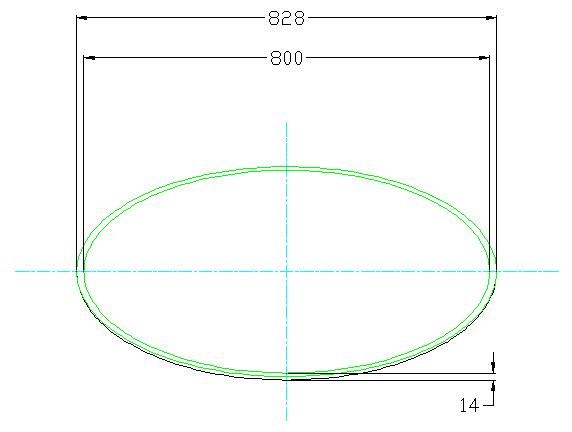

我们知道,标准的EHA封头过中心线剖切时,内轮廓曲线为标准的椭圆,那么它的外轮廓曲线是个什么曲线呢?会是椭圆吗?请大家分析分析!
9 X- D1 P# X: Z2 ~& U5 o8 X5 d    同样,标准的EHB封头,内轮廓曲线是个什么曲线呢?

发表于 2008-8-14 21:06:55 | 显示全部楼层 来自: 中国上海
原帖由 jinhuo1128 于 2008-4-30 20:28 发表 http://www.3dportal.cn/discuz/images/common/back.gif
3 F  L% }0 a2 Q1 M* H1 f* t我们知道,标准的EHA封头过中心线剖切时,内轮廓曲线为标准的椭圆,那么它的外轮廓曲线是个什么曲线呢?会是椭圆吗?请大家分析分析!
& Z$ i* `* o' k    同样,标准的EHB封头,内轮廓曲线是个什么曲线呢?
* |4 i# [# c4 q; p" S7 [: k& c
当然不是椭圆了。用CAD随便画了个图,相信你可以看懂。
发表于 2008-8-15 00:51:01 | 显示全部楼层 来自: 中国湖北武汉
楼上朋友的这个图,黑线表示的应该是(从理论)封头成型的外型,钢板在压制封头的时候,直边部分和封头的顶部的板厚不会有明显的变化,至少可以保证顶部的板厚没有变化;
$ j6 R- Q/ e6 l6 q$ C+ b) E我认为椭圆封头从理论上画图,外壁还是椭圆的曲线,因为不存在减薄,各个点的厚度是相等的,就相当于把椭圆内部的曲线向外偏移一个壁厚;
发表于 2008-8-18 18:17:13 | 显示全部楼层 来自: 中国四川自贡
同意6楼的说法。 :)
发表于 2008-8-18 19:16:09 | 显示全部楼层 来自: 中国湖北武汉
同意六楼观点.有不同的意见可提出.一起学习.
发表于 2008-8-19 09:58:29 | 显示全部楼层 来自: 中国山东济南
是半径不同的椭圆而已,要不想想不出还有什么形状能跟椭圆平行,不知你如何画封头?
发表于 2008-8-19 22:34:44 | 显示全部楼层 来自: 中国上海
5楼  我顶你!!!
