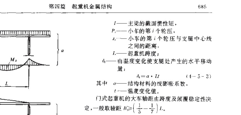

如何根据龙门吊的高度和跨度确定下横梁的长度?

下横梁的支腿中心距约为高度的一半,支腿约取75~83度左右的角度,仅凭个人经验提供参考

楼主可以查起重机设计手册
