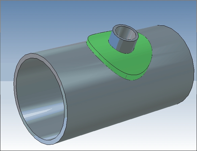

发表于 2008-5-2 21:09:10 | 显示全部楼层 |阅读模式 来自: 中国广东广州
请教各位大侠,在CAXA 实体设计--补强圈的画法,请各位不吝赐教,谢谢!, S5 H  Z1 w" v( `- B1 }' z8 _

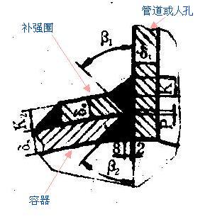

 楼主| 发表于 2008-5-4 20:46:42 | 显示全部楼层 来自: 中国广东广州
补强圈是标准的叫法。补强圈一般是用在压力容器的壳体上,用于接管开孔后对壳体的补强,现附上二维图,希望能帮忙。谢谢!

发表于 2008-5-6 14:52:29 | 显示全部楼层 来自: 中国山西临汾
如下图
4 T8 e& u  ?; m% |8 c) M7 x/ W, }3 b) r9 P
[ 本帖最后由 小贾师傅 于 2008-5-9 12:33 编辑 ]

 楼主| 发表于 2008-5-7 21:18:25 | 显示全部楼层 来自: 中国广东广州
原帖由 sxlfr 于 2008-5-6 14:52 发表 http://www.3dportal.cn/discuz/images/common/back.gif4 Z! s9 z$ L) Y4 \' s
如下图。
7 X! h- u$ C6 Y( h& h$ Q- K* g9 B4 [3 L3 \  R
看过你的贴图,谢谢!不能说笨拙,达到目的就行!再次说谢谢!( t9 }6 G3 R* v1 h' ?9 b

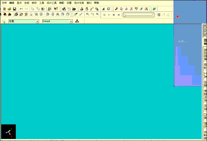

发表于 2008-5-9 12:54:13 | 显示全部楼层 来自: 中国广东佛山
我来贴个做法吧,
