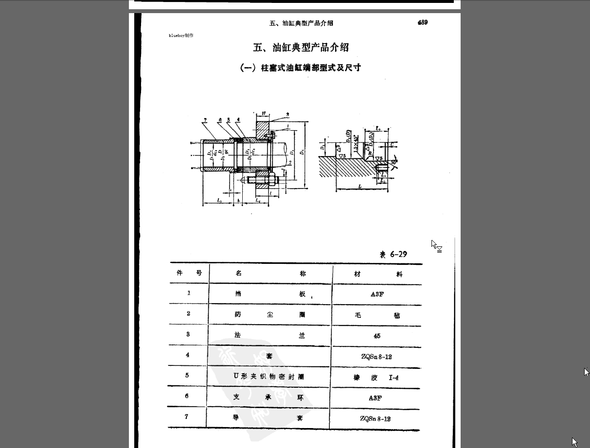

有一本手册上有柱塞缸的典型的推荐结构图及具体的尺寸推荐表,好像是煤炭液压手册,不知哪位有这方面的资料或手册,网上有吗,谢谢!!!

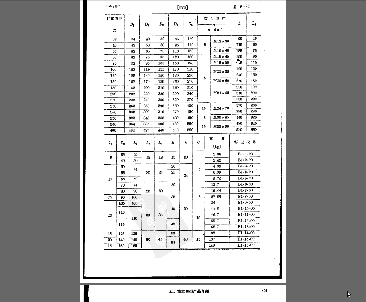

发表于 2008-6-1 21:14:09 | 显示全部楼层 来自: 中国河南安阳
论坛以上传该手册:" Y3 u8 y+ p: z! R/ ^6 T+ ]2 _5 n1 d( p
http://www.3dportal.cn/discuz/viewthread.php?tid=504981&extra=page%3D2+ x+ V8 \; y1 u- D7 K/ U; c/ J% `7 L
2 B" j4 x3 n% O* c6 b1 m8 `. W' j9 K
上面有楼主需要的资料:
% E; s) v7 ^5 \( u1 N
* _& G: t( n4 ?  g$ o& v$ s2 L! Y Snap1.gif $ R- e3 E$ r) f( g
柠檬咖啡 + 3 应助
