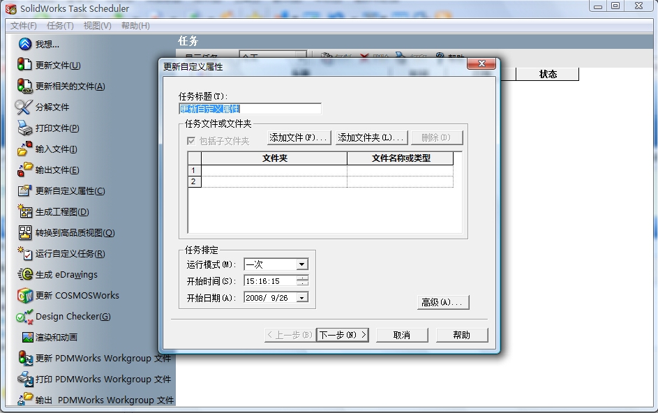

可以用solidworks中的Task scheduler来解决
+ }$ |8 C; p4 N' w4 x' Z% P将需要更新属性的文件安排一个任务,
! [8 i! R0 l5 g在机器闲置的时候让它自动运行来完成就可以了

发表于 2008-9-26 21:50:33 | 显示全部楼层 来自: 中国上海
请问Task scheduler9 U4 }5 g' c, [0 O: F; q+ ~& F
在哪里启动
