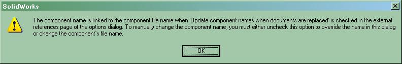

发表于 2008-5-16 09:44:57 | 显示全部楼层 来自: 芬兰
14楼应该比较正确。
