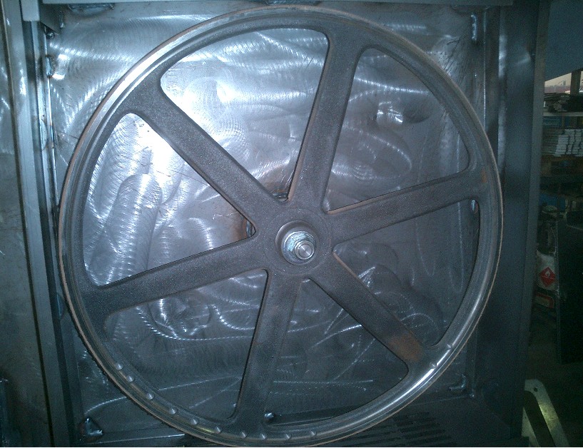

 楼主| 发表于 2008-5-10 11:25:18 | 显示全部楼层 来自: 中国江苏苏州
请大家看看图片,我做的动平衡的零件是一个轮子,灰铁浇铸的,是不是通过去材料来做动平衡试验

发表于 2008-5-10 20:18:16 | 显示全部楼层 来自: 中国浙江宁波
楼主的这个轮子是采用去重法做的动平衡。典型的例子如汽车传动轴一般都是采用加重法,也就是哪个地方需要加重就按照平衡机测出的重量和位置焊接一块上去就行了。你的哪个轮子采用去重工艺是最方便的。$ g" v8 Q! L/ N5 a, g

发表于 2008-5-13 19:55:55 | 显示全部楼层 来自: 中国浙江宁波
去重时,楼主要注意几个问题.1 钻孔直径不易过大  2 钻孔深度不易过深  3 钻孔位置远离中心 4  钻孔数量不易过多
