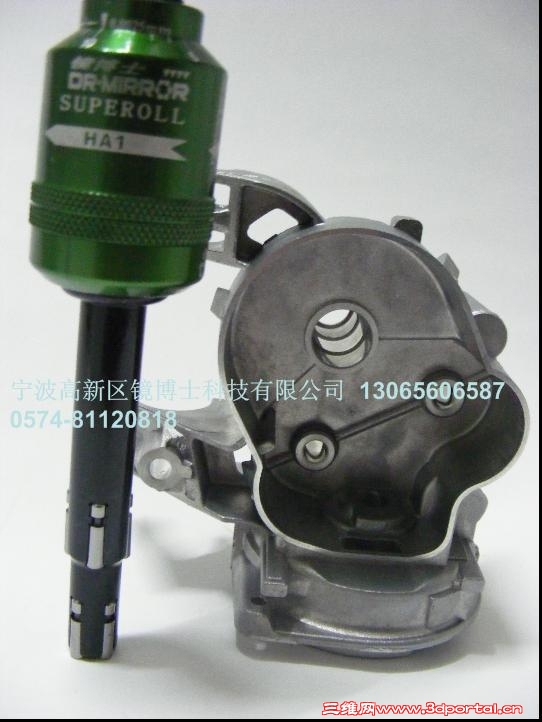

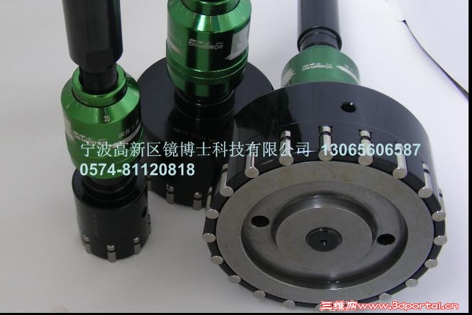

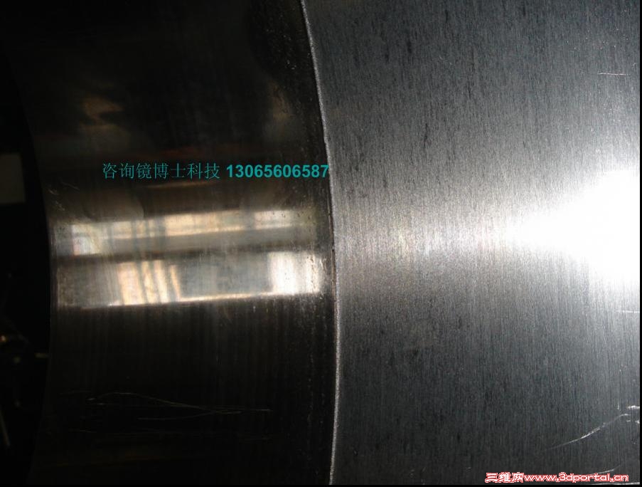

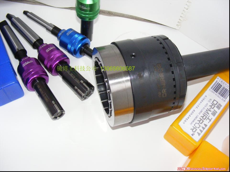

发表于 2011-5-3 12:12:46 | 显示全部楼层 来自: 中国浙江宁波
给你看看吧!!1 i1 k. R. E" {
