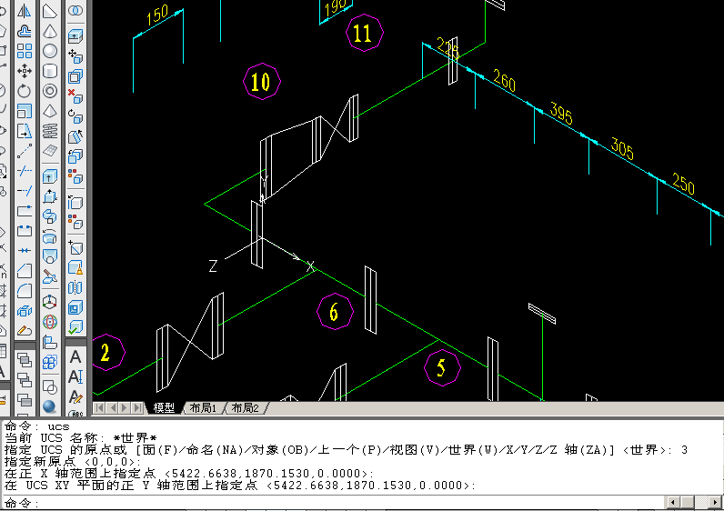

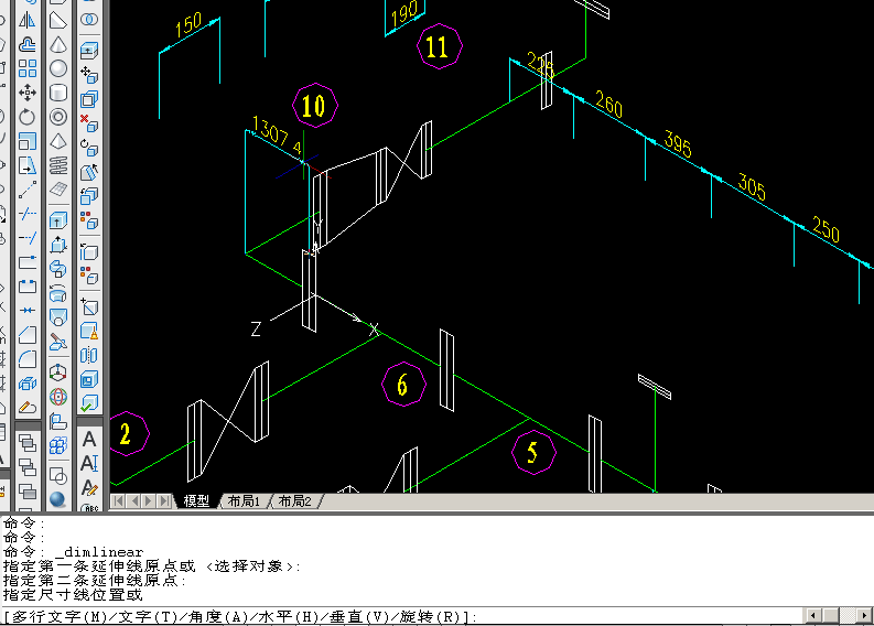

发表于 2008-5-13 09:53:07 | 显示全部楼层 来自: 中国辽宁营口
类似的主题楼主已发过帖,以后不重复发帖,小心挨罚。9 q8 S5 [- p& B, @& W% p
( H& S7 [8 t) a6 x; ^: E! R由于CAD的标注都是放在当前UCS的XY平面上,如果想在对象上放置标注,就必须先修改UCS(新手总版已经教过你)。+ A3 `( A& a# c( @  r- Q
有一个情况比较特殊,这个图的原作者UCS图标设置不太合理,导致修改UCS不太方便。下面的文字和图片是关于修改UCS图标设置的,你可以对照着自己练习一下,有关命令和系统变量的具体内容请自行查阅帮助文件。
3 b- {" b. a/ T% z6 I# m5 X

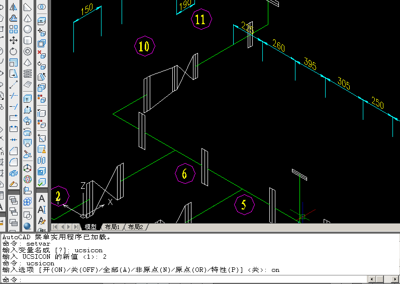

  K, G7 w/ @  Y8 g: Q, ~1、由于UCSICON系统变量与UCSICON命令同名,想修改此变量必须使用SETVAR命令,见下图,注意看命令行文字。8 c& W( Y9 T5 R: Q
- w/ a0 M% w7 H- n) [
1 d/ s# I  {# q2、图标不见了,这是被原作者关掉的。用UCSICON命令打开,见下图5 x' V) P" |7 K3 y
Untitled-2.gif % M! Y; e# F8 z
7 G9 O. P' x( {8 p

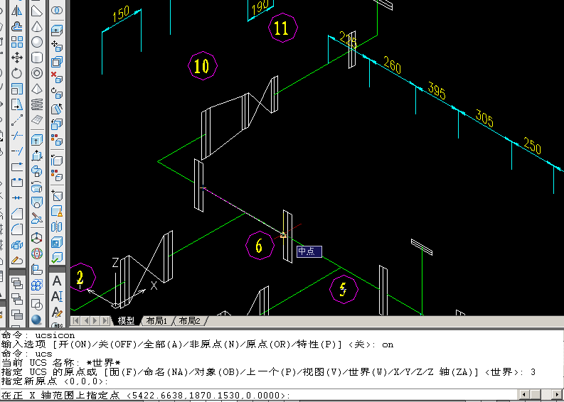

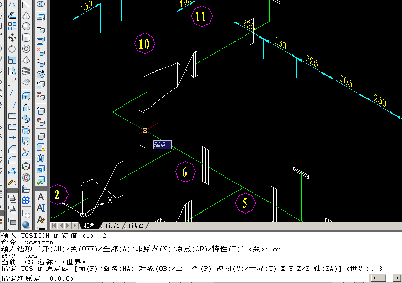

3、图标打开了,现在修改UCS,输入UCS命令,回车,3,回车,命令行提示指定新原点,在法兰和管道的连接处选点,目的是为了下一步利用管道和法兰上的点指定坐标轴方向。见下图
7 B2 B6 Y! j1 K/ }; \9 s+ a/ k0 U$ @8 |: ~$ G
4、在管道上选点指定X轴方向' b3 {7 F6 f1 [. p/ A
Untitled-4.gif 8 T' p' A8 o5 _& q* f

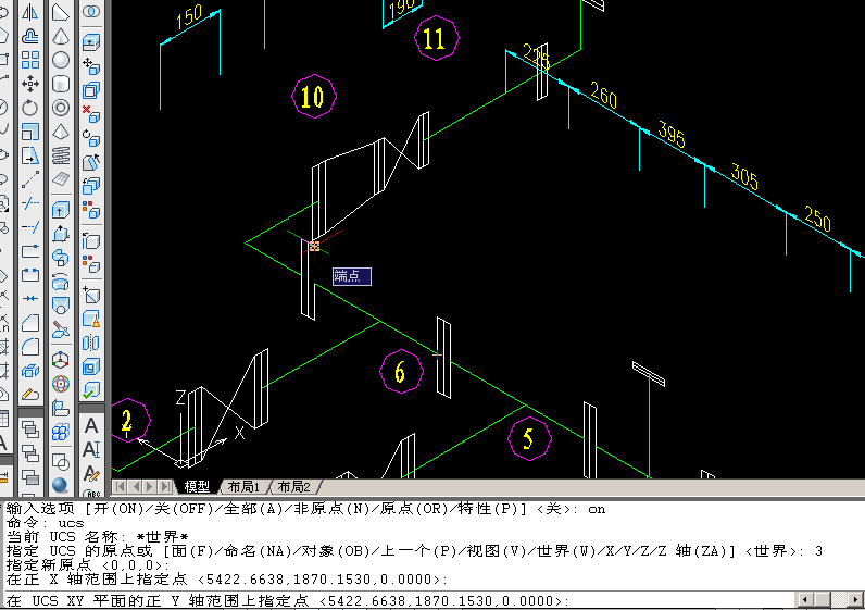

' Z* M& k4 e5 h1 T0 |* W7 ^7 Z5、在法兰上选点指定Y轴方向
% s1 {' T: U( O: p Untitled-5.gif
* c* G. t0 L; ]) @5 _2 Z; A
# u0 H' h; V( \$ w6、UCS改好了
  }$ B3 `6 L% \ Untitled-6.gif 9 O# ~0 I9 Y& }# t$ m
0 Q2 T0 p5 \3 q" G5 b5 i
7、标注,试一下保存后再重新打开,不会有问题的(除非程序坏了)
# F. d) a8 g' v, d" }' i
* s2 ]# i/ v: F+ j. X: _9 k) e; r关于打印出图,建议用布局出图,既直观又方便。如果不会用布局,请到本版置顶的教程链接帖中找,有一个《三言两语话布局》就是教你怎么用布局的。
