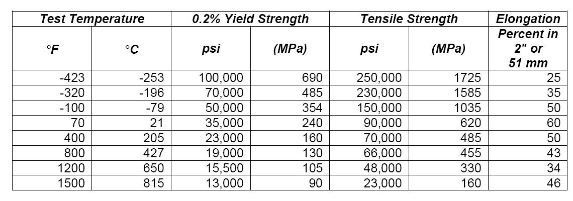

400~700℃下SUS304及SUS310的力学性能

该温度段是不锈钢的脆性区,保温时间过长出现西格玛相,475度是不锈钢特有的脆性区。
发表于 2008-5-14 13:57:04 | 显示全部楼层 来自: 中国广东深圳
304的性能见下表
