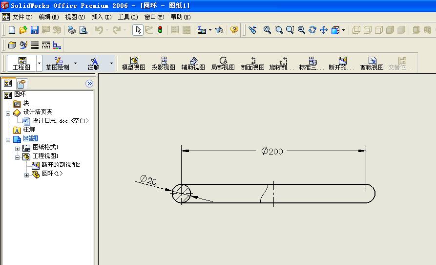

发表于 2008-5-9 20:50:42 | 显示全部楼层 来自: 中国上海
楼主陛下.JPG 2 s  l( r. d' a: X# \) r' ]
/ \% W; d' @. R0 q2 q. O+ X
启禀楼主陛下/ l( P5 y& T$ s
小民觉得不用任何辅助面、点和园等线条直接可以标注尺寸啊5 v- A5 n7 d0 W9 K/ ^* A8 n
楼上几位大臣有欺君之嫌疑,理当问罪。
