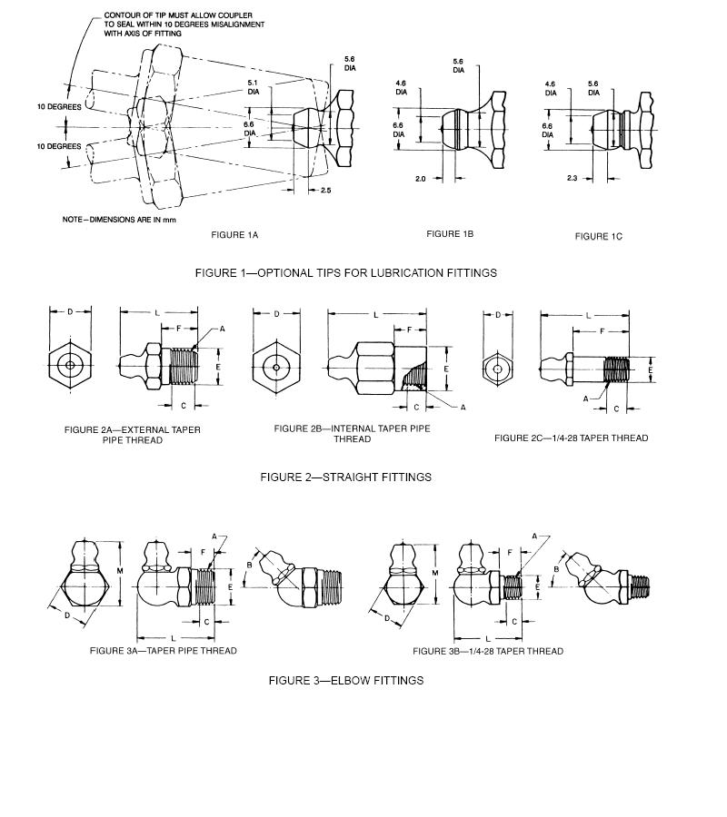

发表于 2008-5-8 22:12:24 | 显示全部楼层 来自: 中国浙江嘉兴
楼主可以拭SAE J534;5 Z  T, q4 N, v
http://www.3dportal.cn/discuz/vi ... ighlight=SAE%2BJ534
( ]3 C* h* X; \# k这是主要针对油嘴的
hero2006 + 5 应助
