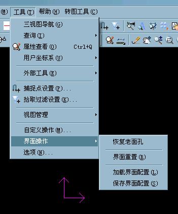

发表于 2008-5-23 14:43:03 | 显示全部楼层 来自: 中国江苏南京
楼主的情况应该不是问题,看我的截图操作,将CAXA电子图板界面重置就可以了。
