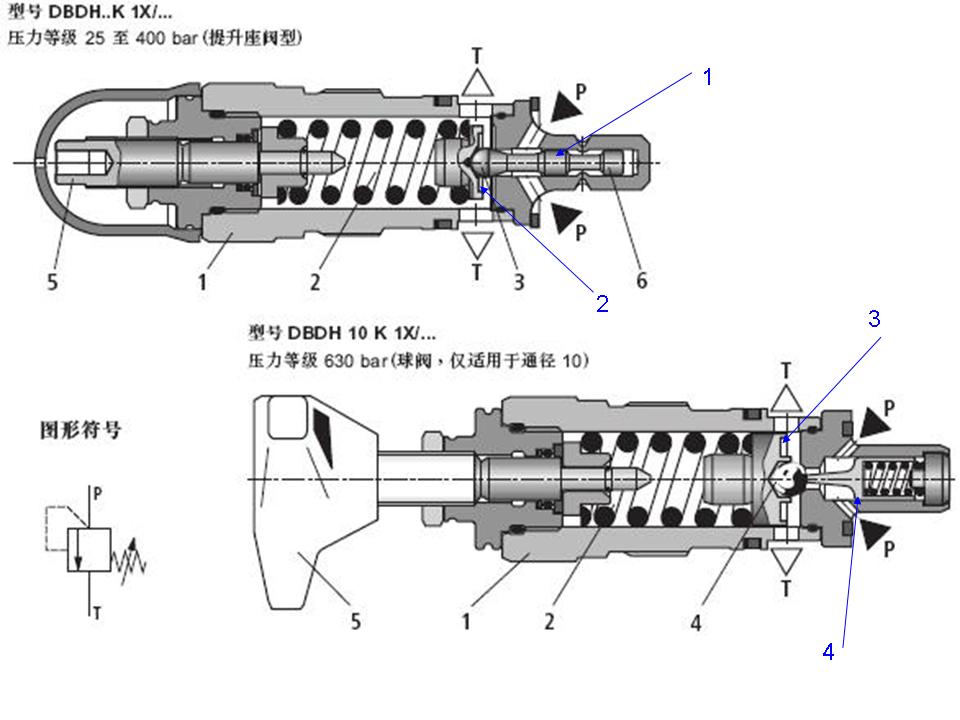

2通经的溢流阀调压时老是吱吱叫请专家指点一下应该怎样解决

发表于 2008-5-8 16:18:27 | 显示全部楼层 来自: 中国北京
是调压时吱吱叫还是工作时吱吱叫?由于通径太小(2通径),高压油通过细小节流口时是可能发出尖啸的。
发表于 2008-5-8 18:33:43 | 显示全部楼层 来自: 中国湖北武汉
是不是液压泵打出来的液压油因为存在流量和压力脉动,与溢流阀组成一弹簧阻尼系统,引起了震动,导致噪音呢?

 楼主| 发表于 2008-5-8 20:51:54 | 显示全部楼层 来自: 中国河北邢台
回复 6# 的帖子
六楼说的对调压只有一超过10MPa就发出尖啸,有什么办法解决吗?
发表于 2008-5-8 21:35:23 | 显示全部楼层 来自: 中国北京
同意7楼的看法
1 S: p5 i$ N# }+ p5 q. v! K+ {; h. l看看力士乐是怎样解决了这个问题的1 N, S8 [6 e7 R; w" E3 E* t
如下图中结构,如7楼所说这种阻尼形成了一个液桥,利用液桥的线性特性解决了这一个问题

发表于 2008-5-10 21:40:38 | 显示全部楼层 来自: 中国河北秦皇岛
原帖由 柠檬咖啡 于 2008-5-8 21:35 发表 http://www.3dportal.cn/discuz/images/common/back.gif6 X8 R$ W5 X6 y' O3 \6 L3 V' ?
同意7楼的看法
0 W$ s0 Z  h, B5 t9 I6 X看看力士乐是怎样解决了这个问题的6 \  @/ C( d3 d, Y; D- J
+ i( Q0 J+ h. @2 l) _. c, y' N  K不太明白你说的,可否详细解释下液桥及其线性特性。
发表于 2008-5-10 21:47:32 | 显示全部楼层 来自: 中国北京
楼上自己看书了,再详细就不好说了。/ t# j: k/ b, z1 t1 n
原因是什么呢?较大的压差就会产生尖叫,线性变化就会减缓这一现象
5 c& y* C! T3 T2 l, g先导式其实就是一个液桥9 z' A' b7 s( p, a: ~! m; j
而若是小通经小流量老天也没有办法
发表于 2008-5-11 16:16:01 | 显示全部楼层 来自: 中国辽宁铁岭
直动式溢流阀和先导式溢流阀,调压时和工作时都会产生噪音,这是正常现象1.是高低压的压力差过大油液高速运动中产生的.
6 J, G8 i) J, x8 j' t0 u2.阀芯快速滑动中摩擦产生.! l  j* f) ~5 b1 _" W4 @' a' x
而且压力越高声音越大.解决办法:. @- c; r7 s; i+ c! S/ P5 q
1.合理选用和安装溢流阀.$ z3 N6 m: u! `% s$ j* n
2.提高阀孔和阀芯的加工精度.
9 m; x' f! K, q3.采用消声装置
1 {/ @! z; g- v8 k4.采用过渡阻尼(缓冲槽,阻尼阀杆),减小液压冲击.
! G. u" l& a0 e: K  \* g  ^需由制造厂家解决,用户没什么好办法.
