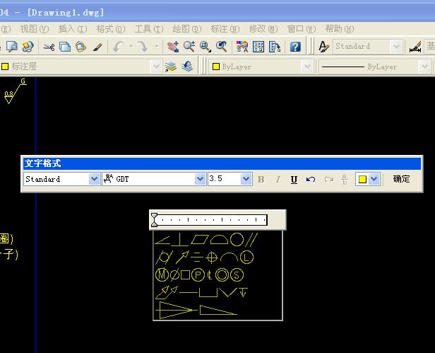

发表于 2008-5-10 20:14:13 | 显示全部楼层 来自: 中国浙江宁波
还有一个更方便的方法,以前坛子上网友发过的(终于会贴图了,呵呵)
就是输入文字的时候将字体设置为GDT(选字体的时候在键盘上按下G会自动选到), x% y5 H, K4 i* b4 s! |7 J% Y1 P3 K* g
然后直接输入小些a,b,c,d.........就会出对应符号1 v; x" B* k6 T
使用下来觉得这种方法最简结,楼主可以试试
3 n8 p! x' R$ C% k# G8 q看我附的图就明白了
