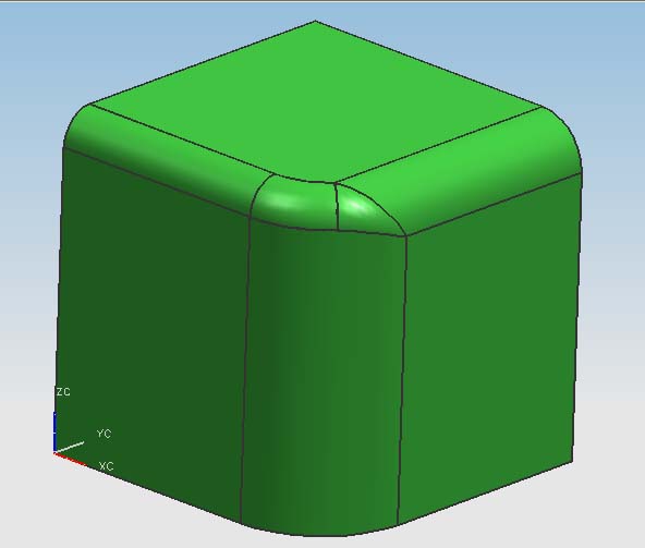

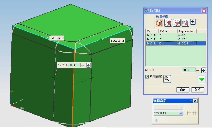

3条边相交在一个拐角处 倒的角分别是10,15,30.4 我做的不好 请高手指教,图片传不上来了,麻烦帮下,谢谢了( J9 x, C! P  k7 ]; `* A

我用正方体大概做了一个,算作示意吧。

恩  是啊 我做出来也是这个效果   谢谢拉

你多做了一条线,把那条线去掉就可以了 做出来不应该是这样的
