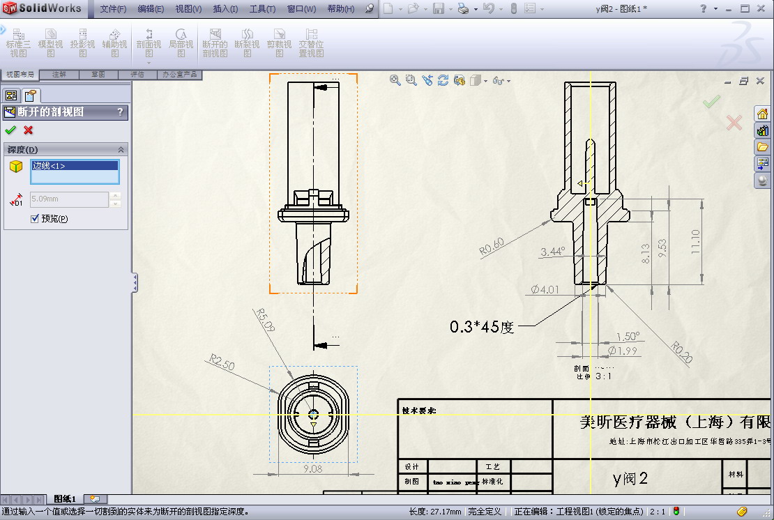

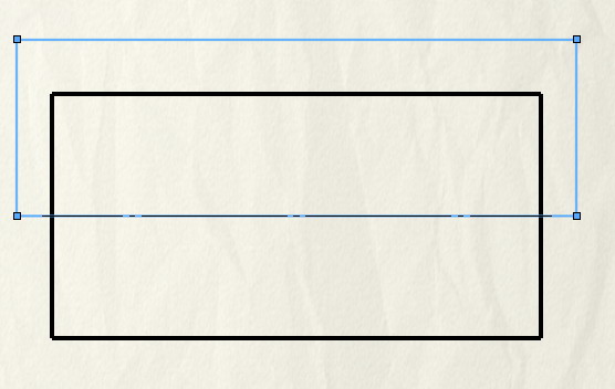

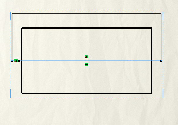

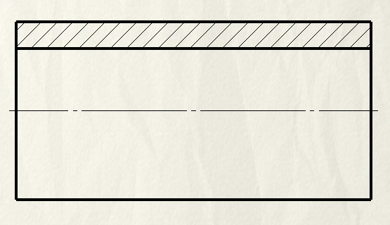

发表于 2008-5-8 09:44:39 | 显示全部楼层 来自: 中国辽宁沈阳
你可以画一个矩形,让矩形一边过中心线,先选中矩形的任意一条边线,再选择剖视图,就可以生成过中心线的半剖了,对于中心线处的那条矩形的边线,你可以选择隐藏,再画条中心线就可以了。+ N& C5 b1 [& }

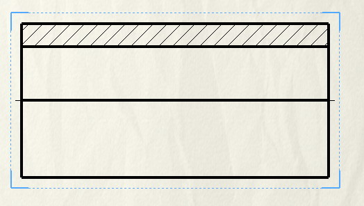

发表于 2008-5-10 14:39:28 | 显示全部楼层 来自: 中国上海
原帖由 毛友春 于 2008-5-8 09:27 发表 http://www.3dportal.cn/discuz/images/common/back.gif8 a' y' ]) M; ?& m' y+ H* H. @' a8 P
工程图中是不是只能画全剖视,想画个半剖视而另一部分又显示不了。怎么办?我想用局剖视来代替半剖视,而用直线画中心处来断开,好像也不行,请问有什么好的方法?
% b1 U2 _* D. `$ F& J不知道这是否,是你需要的效果!

发表于 2008-5-11 00:16:59 | 显示全部楼层 来自: 中国上海
222
还有一张,不知道是不是你要的效果?

发表于 2008-5-12 09:11:37 | 显示全部楼层 来自: 中国辽宁沈阳
选择完矩形的一条线后,选择“断开的剖视图”来生成半剖形式的图
