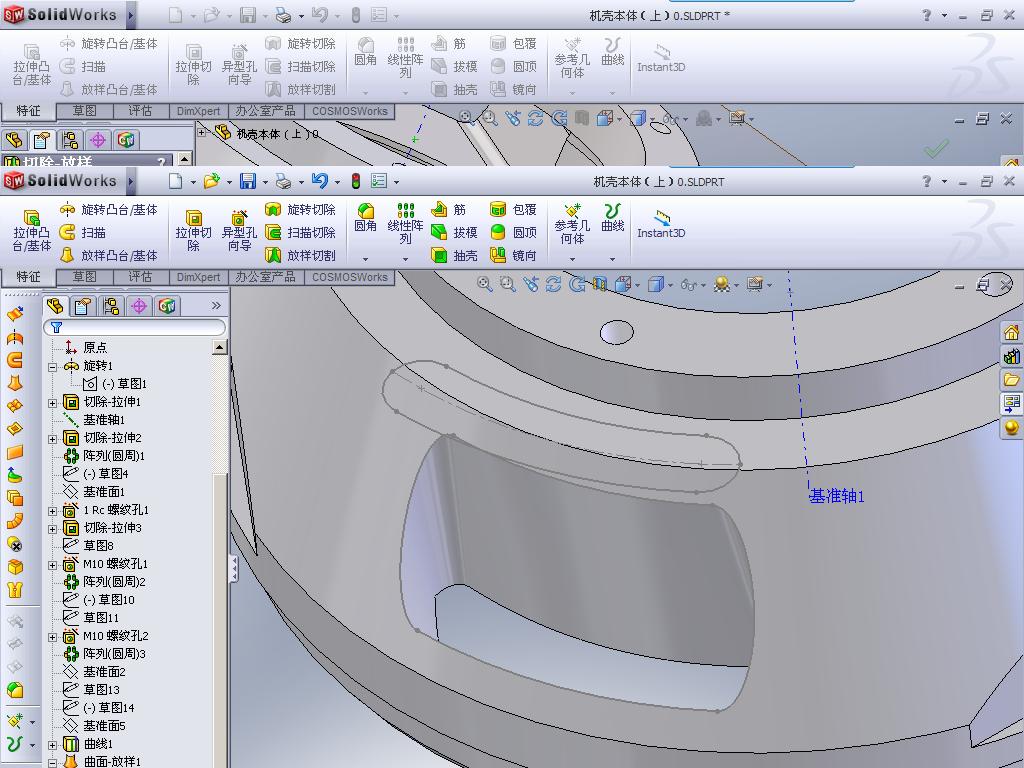

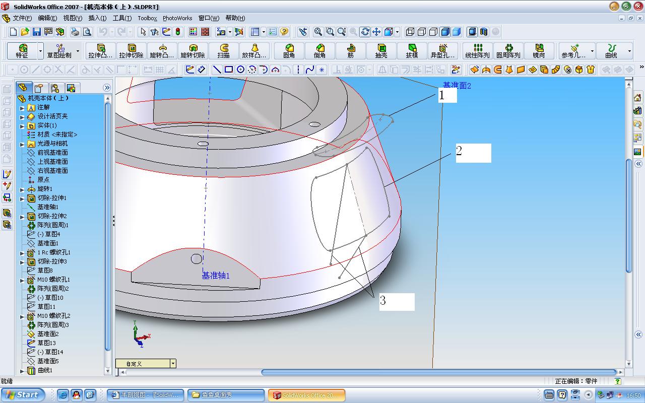

) h8 J# Z$ K: Z4 M2 Y% s0 E& o如图:图2是图1在回转体表面的投影曲线,我想以图2为轮廓,在回转体表面打孔(通孔),要求图二的上下两边沿着草图3.1 Y8 Z, E: i4 e) E( L* z. {$ H# A
4 y* i, N+ f& N/ Q/ r发现总是不成功,无论是扫描,还是放样。# p; R3 z& Q5 C% ~
6 Z" _. }' B  E) _
请高手解惑,谢谢。 3 ^* G( X+ L# X1 g/ X* {" N
' ]! C) V5 S0 W: J
(附件里有该SW文件)

 楼主| 发表于 2008-5-8 17:02:57 | 显示全部楼层 来自: 中国上海
补充:图二我已经通过实体转换功能变成3D草图了
发表于 2008-5-8 17:13:39 | 显示全部楼层 来自: 中国江苏常州
放样切除肯定可以!你必须还要做一个截面。

( M& @/ N* \0 A1 O2 d( I错误有2个可能:1.放样草图自我相交。2.3D草图有问题 ;) ;)
发表于 2008-5-8 18:34:35 | 显示全部楼层 来自: 中国上海
确实是不行的
4 W% q0 g% L5 X& @$ x* @对于扫描其轮廓必须在草图平面上,不支持3d草图中的轮廓
& ]% P1 V9 u# t8 C& o# f& }对于放样你只有一个起始轮廓,还至少需要一个终止轮廓。

( j1 T) H6 R2 S0 z, E" ?+ o5 ?5 M增加终止轮廓如果中间截面不产生自相交的错误应该可以切除,但未必是你预期的结果。也不是绝对不行,譬如是否有其它方法。

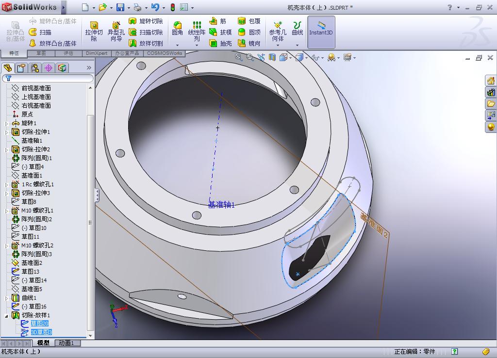

发表于 2008-5-8 21:58:24 | 显示全部楼层 来自: 中国广东广州
你还需要一个终止轮廓草图4: N0 W( k* O* o9 Z/ `5 E# U5 f
不要使用草图2,草图2是一个三维草图,无法用来放样,你直接使用草图1
* f& B8 D2 H1 R' `
# v! z" b6 b- ]' C草图1作起始轮廓,草图4作终止轮廓,草图3作为导引线,放样切除
发表于 2008-5-8 23:19:57 | 显示全部楼层 来自: 中国浙江温州
难得有空做了一下,是这种效果吗?
5 i6 H( w) e& @% p! [有时候要换个思路,不要只局限于放样啊扫描啊4 l. j4 v+ y$ f5 L" O  i
" r3 C/ d, `+ ]8 ^: ^# {[ 本帖最后由 yagerb 于 2008-5-8 23:25 编辑 ]

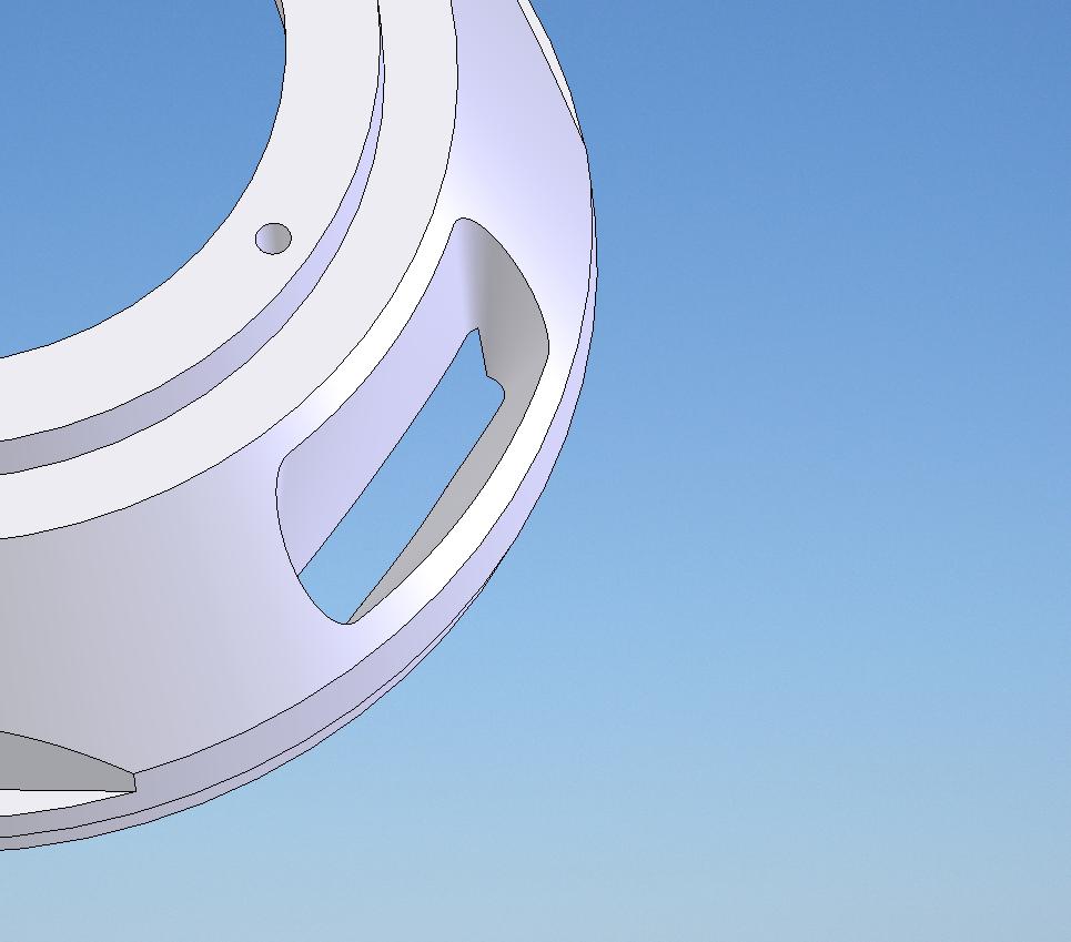

发表于 2008-5-9 08:25:29 | 显示全部楼层 来自: 中国江苏常州
那就用曲面吧!这样是可以进行下去的。

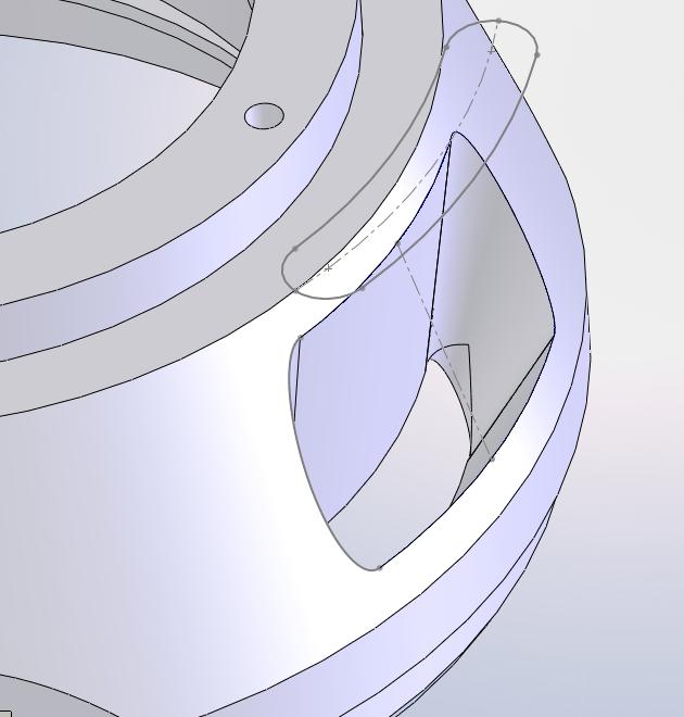

发表于 2008-5-9 16:33:18 | 显示全部楼层 来自: 中国山东烟台
扫描不可行,因为LZ的草图为3D,$ `/ h- l  P* Q/ s( I% G
放样可行,不存在3D草图放样的问题,不过需建另外一个截面草图,简单点可以为一点,效果如下图:. g$ R$ W( T" D) F! L
  B7 K4 |" @4 d# q* v/ S$ a9 S9 R" l% M- o2 c& ^$ n% \
PRT如下:3 w( T. o+ f& o8 I, j. V

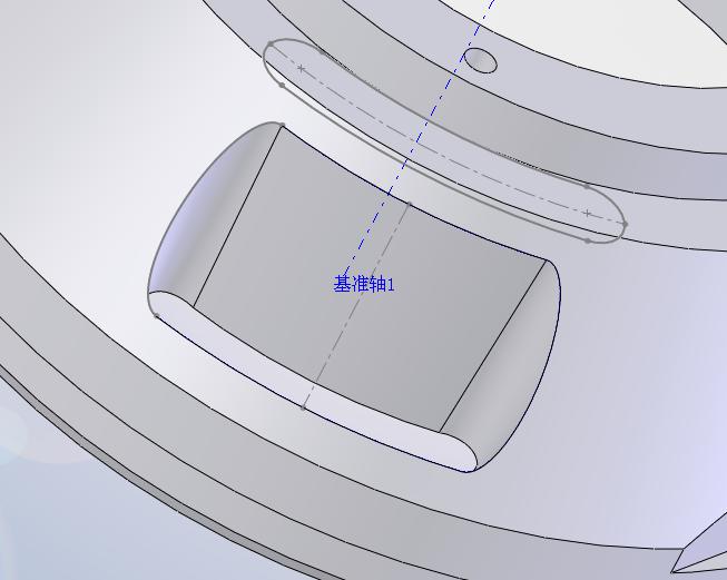

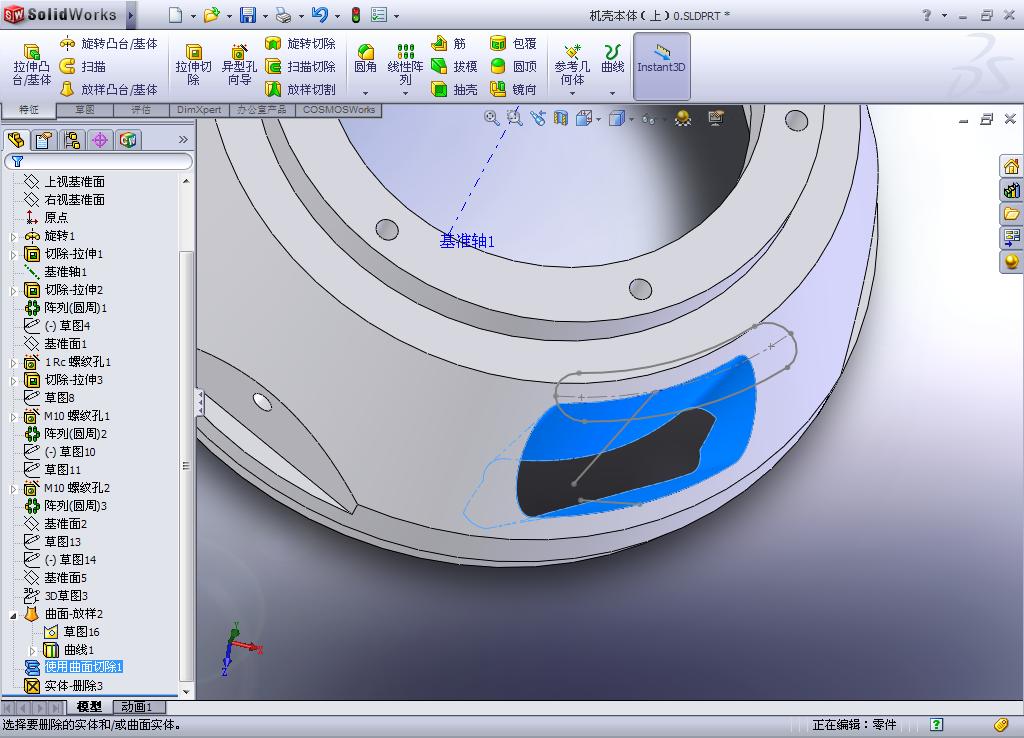

发表于 2008-5-10 08:29:24 | 显示全部楼层 来自: 中国山东烟台
另一放样不需要再绘制另一草图,不过得用曲面来作,如下:
! j6 x. T5 n: b# C5 R/ H  G2 [1 |$ d 未命名2.JPG ) G- g4 a! F- z6 J, k+ m5 |
/ a* X% |" G8 N+ }8 y3 zPRT如下:2 ^, W; l& T1 G# k2 P0 ~: D. G
机壳本体(上)2.rar (331.01 KB, 下载次数: 46)
