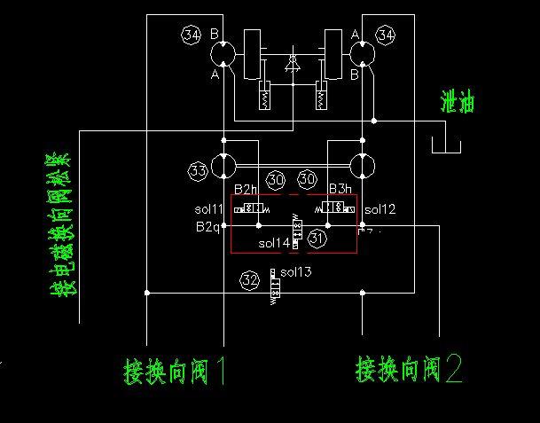

这是用于特种车上的行走系统,只是一部分。是同步分流马达控制两个行走马达,大家分析一下各个阀的动作顺序,由于没有电磁铁得电表,我也没有全部搞懂,请大家说一说。9 u0 a$ X1 Z2 f2 f# @2 ?

建议楼主:一、将系统工况作一介绍,否则无从分析阀的动作顺序。二、如有可能请将全图打包上传!
 楼主| 发表于 2008-5-9 08:52:26 | 显示全部楼层 来自: 中国广东深圳
我只能将工况说出来。全部图不能上传。资料是保密的。我说一说行走马达的动作情况,就像汽车一样。行走马达要完成直行与转弯。包括前与后行走。左与右转弯。还有停止。这几个动作。

正如晨砂斑竹说的那样真的不好分析!可能性比较多
# v' J$ ~0 B. c阀30是同步马达的旁通油路!可能性比较大的是同步损坏是,整个机器还可以动作!
0 w3 Z, k/ Y& a5 K阀31可以是同步马达一路工作!可能是机器在转弯的时候两边需要的扭矩不一样而设置了这个阀!- e' Y) o$ L- j0 l5 m$ [& R
阀32是补油用的!9 c7 d' k; ~4 y5 O: x- D8 P
不知是用在什么上面的挖掘机上的行走机械的回路还可以的!楼主这个是不是同步控制精度比较高呀

错,因为要转弯时只能一边进油,另一边出油。旁边的是通过电磁阀来控制油路的开与闭。不过还是谢谢你的参与。

30两个阀好像是转向用,31,32阀可能是同步马达误差补偿阀(防止跑偏).它们应该是同步马达辅助控制阀,否则同步马达无法正常工作,特种车也无法正常行驶.

说的有道理,可是我不明白,31,32阀可能是同步马达误差补偿阀(防止跑偏).它们应该是同步马达辅助控制阀,否则同步马达无法正常工作,特种车也无法正常行驶.请指点一下。
 楼主| 发表于 2008-5-13 08:28:51 | 显示全部楼层 来自: 中国广东深圳
我知道了。同步马达工作时,要想同步,必须知道同步马达工作原理才能知道为什么同步时一定要并联进油,否则不能同步呢。这个其它的同步阀工作原理一个样。多谢了。 :lol:

换向阀1与2控制设备前进与后退,左侧电磁换向阀松紧油路控制制动油缸,这两点应该没有什么疑问。
, y" Y, C, F/ E主要是几个电磁阀:正常行走时SOL11、SOL12、SOL13得电,SOL14与另一工况有关不便猜测!这点也比较好理解。
5 S8 P1 W1 y, {; L& f5 d9 n转向时有两种情况:1、SOL13失电,相对应的SOL11或SOL12得电,这时一马达转动,另一制动。此时设备只能是滑移转向。但这与制动油缸控制方法不大协调。
% }. b  X4 B, D% x# w2、SOL13得电,相对应的SOL11或SOL12得电,这时两马达均可转动,但还应有其它原件控制马达回油,而SOL14很可能就在此时与其它原件共同作用来实现设备的无级调速。因无全图这点只能是猜测,但个人认为这个可能性较大。' q! x4 U$ ~/ g& f
   另外厚积薄发朋友所说“31,32阀可能是同步马达误差补偿阀(防止跑偏).”可能有误!应该是30两个阀也就是我所说的SOL11和SOL12是防止跑偏的。

我来说两句,首先感谢这么多人热心参与。我想说的是感谢版主参与。您说的转向有两种情况,我不同意前一种。要是这种一个轮子停止,而另一轮子转动,这样会对中间的轴有很大的力,很容易坏。我没看见汽车这样转动过。
( r; ~" y/ K: W% i2 W二是我还是不认为跑偏是您说的这种情况,要是同步马达不能同步的话,那就相当于转动了。故我应认为同步马达的同步原理还得清楚。

朋友同步马达并联且补油这时典型的安装!一个轮子停止一个轮子转动楼主你没看到过!其实这样转动的角度更大!转动时更直接!工程机械大部分都是这样转弯的!可以原地转弯!加同步马达只是同步的进度得到提高!如果加在车辆上治是平稳型比较好!一般同步马达的精度在0.5--1.0%,铸铁的2%,这还是好的了!
, e  [, W1 \( k+ k我认为这个回路有一个轮子转动一个轮子不动的情况!要不然好点的轿车制动时也不会出现EBD系统了!液压驱动的行走机械!

根据液压同步系统的成功例子,纠偏阀和终点误差补偿阀是安装在A,B油路之间,而且纠偏阀要具有节流(或阻尼)的作用.故而判断31,32阀是同步误差纠偏阀.(或其一为纠偏阀,另外一个具有其它作用).3 ~0 E+ [# S: [( w  i; d
两个30阀,当它们工作时,系统便不在同步,转向时不需要同步,所以认为30阀为转向阀.
; O8 C% O/ ^, F# b. l: A错误与否,大家共论,如果有详细一点的资料就好了.0 ^& o& r4 x4 }% ~" d6 Q4 X
在说明一点,同步马达应同时工作,如一工作,一停止,可能会损坏同步马达

sol13回程同步,sol14前行同步。sol11,sol12左右转向。

第一种情况,滑移转向的设备还是很多的,这点wuwanfu已有介绍,第二种情况:同步马达在这个系统中,主要用于直线行走的情况。并且此两马达是机械同步,同步精度是很高的!请参看dyl5411朋友的回复,虽然言语不多但说得很对!
