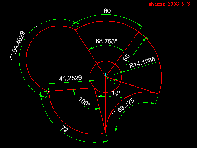

0 r9 j  f0 c& p1 Z' r【进阶级练习题70】标准答案:' S% A& E6 G% J0 o% X8 h/ C
1. ∠b弧之角度值 = 68.755,就是(c)
' m; G! {% i# U2 x2. c 弧之长度 = 68.4750,就是(b)
4 L* T7 N& J# y) K& {$ \7 J  M  e3. d 之半径值 = 14.1085,就是(a)
, g0 c& H4 e$ I: M$ g* D1 M4. e 弧之长度 = 99.4029,就是(a)
, d6 l0 ~& ?7 r  {5. f 之长度 = 41.2529,就是(c)

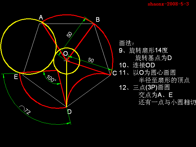

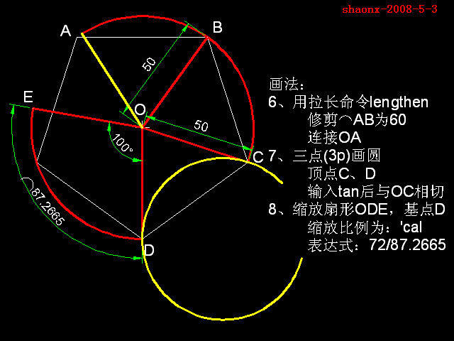

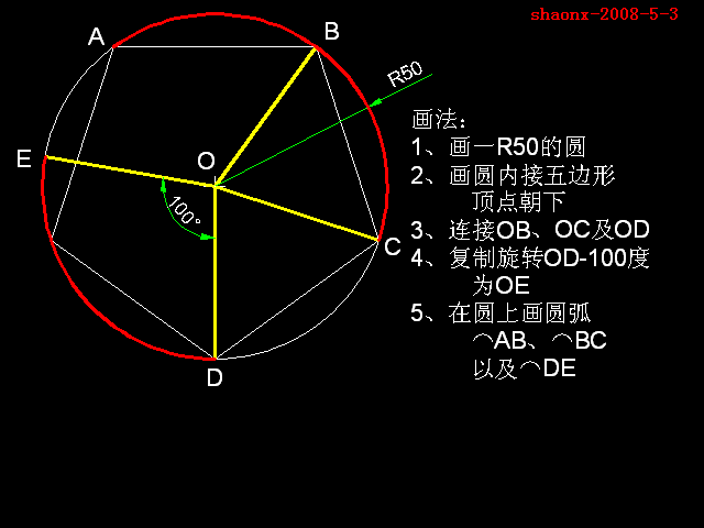

【进阶级练习题70】解题思路:
. y& d/ N6 h9 I. h/ e# _2 {
本题的关键还是画圆弧,指定圆弧的弧长,利用圆弧的比例进行缩放& H+ Y2 P6 ]: v- R3 B! u! h
