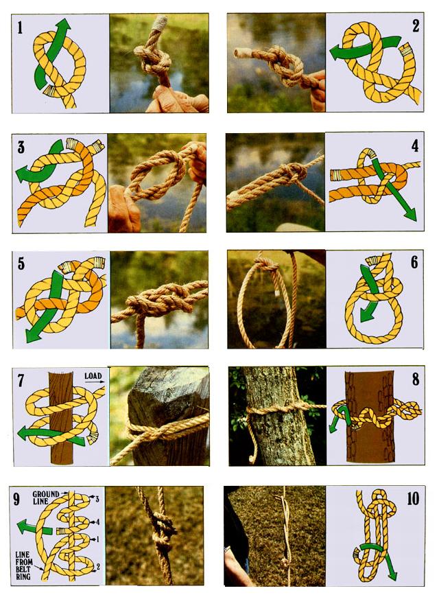

为了能够将整齐的纸张捆绑,现在很想和大家探讨如何用麻绳(粗的线绳),来实现线绳的自动打结(锁紧扣),这个问题就是如何用软绳子实现扎紧---------

先扔块砖上来 ,希望大家也提个好的方法了 好学习下了
打结的办法
打结的办法
发表于 2008-5-8 18:49:15 | 显示全部楼层 来自: 中国安徽芜湖
搂猪能否介绍一下每个绳扣的功用。

我想和大家探求的就是这样的问题,不知道大家有没有好的设计思路,

能够将绳子打结的机构是否太复杂了?能否使用塑料打包机的思路?采用胶结。* j$ I) l  B7 s6 _6 D1 A# x+ Y
仅供参考。
 楼主| 发表于 2008-5-10 20:37:20 | 显示全部楼层 来自: 中国河北廊坊
采用胶结,成本太高了,就是用这样的绳子才比较简单,而且成本最低11
发表于 2008-5-12 09:06:43 | 显示全部楼层 来自: 中国黑龙江佳木斯
香肠手工工艺是打结,自动化工艺是金属箍。你想一想吧。
/ p, n- \8 s& a8 |( r; ^3 s绳子打结的问题很多。比如绳子的松紧程度、位置的不定性、穿绳引头、拉紧长度、被捆绑物体的尺寸大小、机构动作的顺序。这些问题是可以解决,也可以办到。比如做个机械手。但代价是否过高?

不如做个扎带自动捆绑机 用绳子也行 纺织机械 有这种相似结构 可以借鉴

这类东西,不能按我们平进打节的思路来做,那样会非常复杂。
" @8 y+ j6 P7 J4 _6 q0 b3 p9 ]0 \5 D* z+ y: w) ?
建议从功能出发,只有捆好就行。其实打包机是一个不错的办法

自动包装捆绑的机构有很多,在家电生产线上最后一道工序都会用的自动打包机的。
