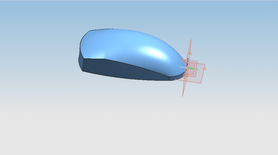

就是将整个曲面变成实体,不用片体加厚# J. m* Y; e+ j  C% ~+ Q4 y& I
一般片体能够到圆吗& x. m' A: N+ o% j. |" `' y- W
谢谢!!% K( e9 E; m  {) T+ B

就把这个物体变成实体
就把这个物体变成实体

可以的。只要片体是封闭的即可。
 楼主| 发表于 2008-5-8 20:34:12 | 显示全部楼层 来自: 中国江西南昌
请问是那个命令,我这个已经经过了缝和,不知符不符封闭的要求???
发表于 2008-5-8 20:43:13 | 显示全部楼层 来自: 中国上海
用 缝合 命令sew
发表于 2008-5-8 21:19:01 | 显示全部楼层 来自: 中国江西九江
完全符合缝合标准,如果不符合,就将缝合公差改大些
 楼主| 发表于 2008-5-9 19:30:48 | 显示全部楼层 来自: 中国江西南昌
谢谢,问题已经解决啦!!!!!
