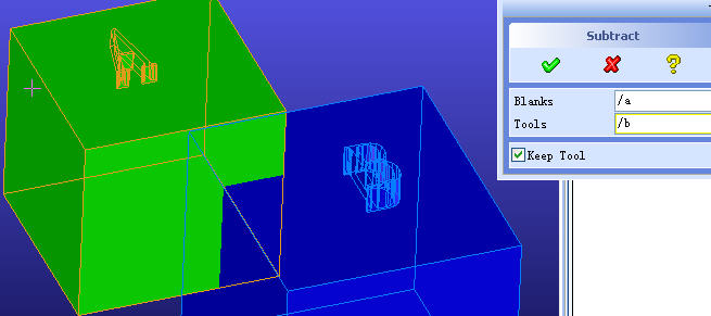

发表于 2008-5-8 21:38:46 | 显示全部楼层 |阅读模式 来自: 中国广东佛山

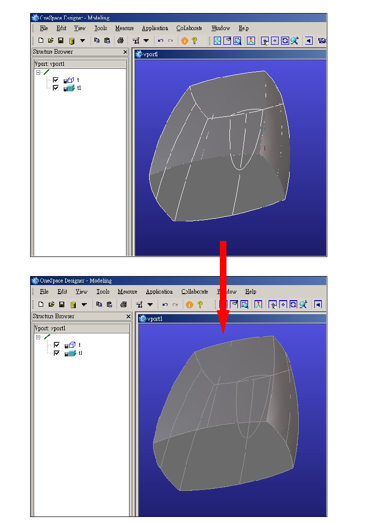

当我建立空间曲线构建封闭曲面后,提示了转为实体,但转出来的实体很怪异。) B7 Z5 w' o  [& [8 r
不象我们平时看到的实体,反而有点还是曲面的感觉,下图为不隐藏3D Edge和隐藏3D Edage的图片。
9 ]3 y# W4 h0 ]且转2D的话是不是所见到的模型的样子- r: Y  N) u! l/ v
不知道大家有没碰到该问题
( q$ b  ^$ h; k7 C2 u6 r! I/ ]这种问题该如何解决?

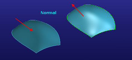

某些面法向错误,对于要封闭为实体的面而言,应当保证其法向朝外。; Y  y4 a4 T( Y* y% f9 d
- f, `2 a1 x# V) \
在铺面时就应当注意的,你可以用Flip来翻转法向。

同上,面有正反向之分,一般可以通过亮暗来区分,亮面为正法向面,暗面为负法向面,& n; a  c. {0 `& f* p+ \4 r
对于正确的实体零件,我们能够看到的面,就是正面,如果一个实体中的其中一个面反了,3 @+ _. M; i, k" R6 S' k; F8 g
那么看起来,就是你上面的效果,有点象透明感觉.

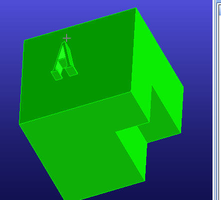

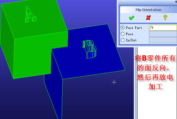

; {' l$ B( Q: g' T7 F* k8 ?直观起见,你可以拉伸出一个方块,然后用曲面命令FLIP,将其中一个面反向,就可以看到效果,. v$ {, {- k+ I! j
然后在用FLIP将此面反向,将恢复正常." c4 w5 h, W2 c. R

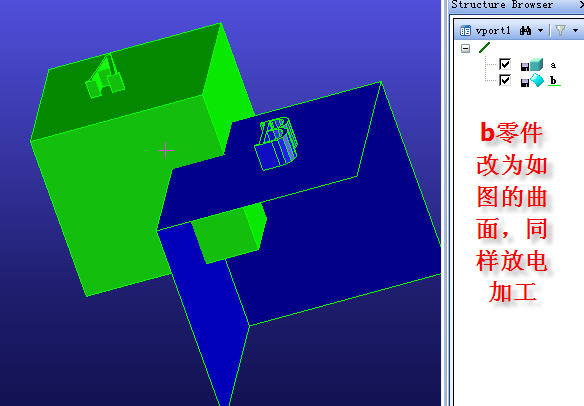

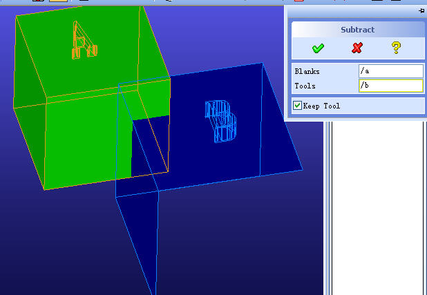

其实引申来说,对于零件的放电加工(SUBTRACT),我们一般的用法就是实体对实体的布尔运算,将零件重合
9 M2 ]! h2 J& K% [/ ]的地方去除,其实它的真正的用法,也是作为工具的零件的负面所包围的区域从我的主体零件中剪除掉.所以曲面也可以对实体零件做放电(SUBTRACT)加工.

所以,面的正反,一定要注意,特别是象你由很多曲面拼在一起组成实体的情况.
