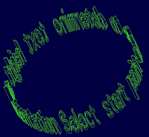

发表于 2008-5-10 02:25:56 | 显示全部楼层 来自: 中国广东中山
试了一下: c5 L9 R' W+ P" k) z
text_tor_bend.jpg 7 |- P' V- Y9 l: @9 c2 D

发表于 2008-5-10 22:23:02 | 显示全部楼层 来自: 中国江苏苏州
回复 1# 的帖子
用偏移就可以了呀!!
