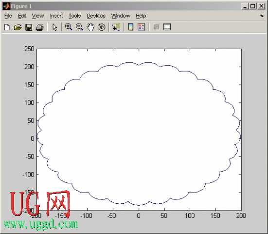

我用matlab仿真得出如下图形:
- h. g: j7 Y3 [6 Y9 H程序:zp=30;orp=0.2111;rp=195;
9 c6 |) ^' q) |! W, u" Drrp=13;orrp=0.3686;" `+ t& m3 |% C) Q" v* D
e=4.5;
+ s' T0 F8 Z  z+ j' G& n4 D4 ]; s5 Yk11=e*zp/(rp-orp);$ b6 [2 u( D1 k
theta=0:pi/160:2*pi;  B9 o1 b& T% o5 w. o0 @5 b) @9 \% _
m=acot((k11*sin(zp*theta)-sin(theta))/(-k11*cos(zp*theta)+cos(theta)));0 E* D4 a  |6 Z8 O5 `7 z! A+ L6 }
x=(rp-orp)*(sin(theta)-(k11/zp)*sin(zp*theta))+(rrp+orrp)*cos(m);
- W( R6 T- ]6 x% B0 _% `7 vy=(rp-orp)*(cos(theta)-(k11/zp)*cos(zp*theta))+(rrp+orrp)*sin(m);
4 X  p6 l, X( n' {: Lplot(x,y)
1 |$ {/ w6 R: U2 S2 d图形:% ]% l$ o, g/ w2 Q; P6 Z# o
用UG怎样在表达式中作图
摆线
摆线
