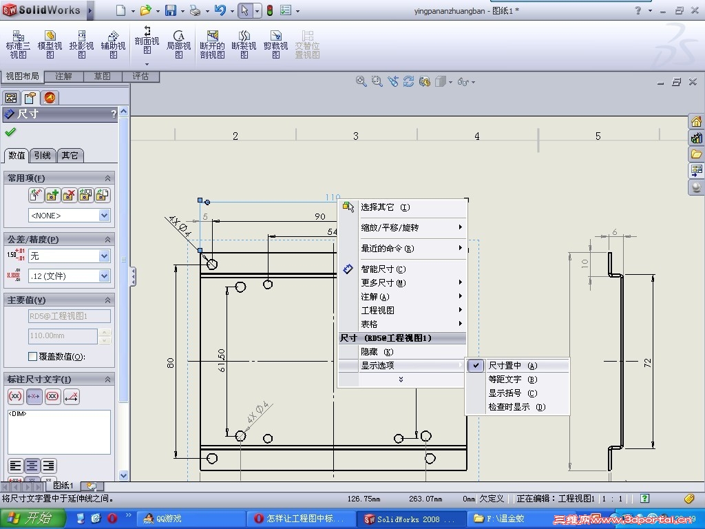

怎样让工程图中标注的尺寸都自动居中?然后需要的时候再自己可以手动把它拉到一边?
8 ?' B, s  _" d1 y9 J要不每次都要一个一个把它放在中间,太麻烦!
发表于 2008-5-9 08:11:34 | 显示全部楼层 来自: 中国山东威海
打开模板,在工具-选项-文件选项-尺寸里面更改,保存模板

回2楼,我就是那样设定的,不过在用智能尺寸来标注的时候,选定两条边线的时候,尺寸位置是跟随着鼠标来移动的,这样靠人工来定们中间肯定不准确了,能否让让不跟随鼠标而自动放置在中间呢?

在选项 尺寸里,把“尺寸文字置中于尺寸延长线上”前面的勾勾上,这样当你用智能尺寸标尺寸时,如果你把文字置于两尺寸线中间时,她自动放置在中间,如果拖到尺寸线外侧,她就放置在你拖放的位置。

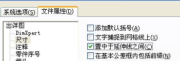

工具选项-文件属性-出祥图-尺寸

10#的方法:工具选项-文件属性-出祥图-尺寸可以解决新标注的尺寸,对于已经标注的尺寸,要一次全选,然后同时置中,有没有这种好方法?
