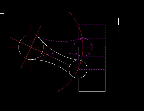

QQ截图未命名.jpg 7 }9 c  w& \" u3 o8 g. @
好好看一下,要不还真看不出来
发表于 2008-5-9 07:55:52 | 显示全部楼层 来自: 中国浙江绍兴
应该是运动的时候有死点,自锁住,动不了  不知道对不
发表于 2008-5-9 08:15:35 | 显示全部楼层 来自: 中国山西太原
此机构不能按箭头方向向上运动。图中左边的旋转柄顶端至轴中心线的回转半径大于旋转中心至右边滑杆中心线的距离,滑杆向上运动,回转半径的水平投影会逐渐增大,使旋转柄卡死不能旋转,同时滑动杆也不能向上滑动。- x" o2 P6 c( `: `/ k& h
若滑杆可水平向右浮动是可以上升的,但还需加回弹装置,或者安装旋转柄端球挡脱装置。

发表于 2008-5-9 08:16:59 | 显示全部楼层 来自: 中国河北保定
拨叉长度太长了,如果两个轴距是固定不变的,那么该套机构只能向下移动,无法向上移动。
发表于 2008-5-9 09:08:28 | 显示全部楼层 来自: 中国上海
图中左边的旋转柄顶端至轴中心线的回转半径大于旋转中心至右边滑杆中心线的距离,无法向上移动

只看这个图:
  R6 @% b4 v( f" P1 z" P, i1.如果按箭头方向运动,左边机构设计有问题,3楼说得很对% `, u, x- R8 A/ K/ C+ ~
2.右边机构运动范围应该要有严格要求; ~0 }! s6 c! y3 U, d0 o' O" U- W
3两机构相接处设计不合理: ?$ o0 f7 q$ {2 B) i. G- M% r

发表于 2008-5-13 20:37:09 | 显示全部楼层 来自: 中国江苏常州
这个应该是类似于拨叉机构
3 F: ]) m/ I0 B6 O------------
  q( F0 K" z2 Y但是现在的这个上蹩住
& ^" L+ _. _7 A下脱档。  k" ~: p1 \9 h7 r* }

发表于 2008-5-14 08:06:36 | 显示全部楼层 来自: 中国江苏南通
右边的轴无法上下移动了,轴距不变必将自锁
发表于 2008-5-14 09:39:26 | 显示全部楼层 来自: 中国甘肃兰州
左边的旋转柄顶端至轴中心线的回转半径大于旋转中心至右边滑杆中心线的距离,无法向上移动,若想向上移动,除非左边的旋转柄顶端至轴中心线的距离可变。

发表于 2008-6-28 02:41:08 | 显示全部楼层 来自: 中国新疆克拉玛依
轴的运动轨迹应该是以“拨叉"为半径的圆弧.而非是图中所示的直线运动.
发表于 2008-6-28 10:36:13 | 显示全部楼层 来自: 中国河北沧州
自锁住了。建议更改设计方案。
发表于 2008-6-28 12:11:55 | 显示全部楼层 来自: 中国湖南长沙
肯地顶死啦啊,拨叉太长
发表于 2008-6-28 15:39:53 | 显示全部楼层 来自: 中国福建泉州
左边的轴的运动应该是一定范围内的往返运动,当轴的运动范围超过时,则会引起右边件的卡死或脱离现象。

发表于 2008-6-28 19:35:57 | 显示全部楼层 来自: 中国浙江宁波
楼主的这张图有问题,按照滑套的运动方向,现在的拨叉球面不应该与滑套相切,当拨叉转动角度与滑套垂直后便会出现顶死现象。

发表于 2008-6-28 23:14:16 | 显示全部楼层 来自: 中国吉林长春
很明显的错误,“滑块”导程不够!

发表于 2008-6-29 11:30:29 | 显示全部楼层 来自: 中国北京
看了各位的讨论,又研读了一下原贴,楼主好像并没有说左边的轴固定,也没有说直线运动的行程呵呵; \) \( B& {9 f& {# H" c" H' O
事实上如果左边是一个铰链再加一个曲柄,从原理上似乎没什么问题。
