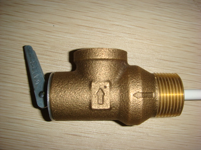

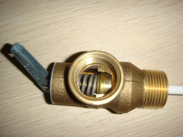

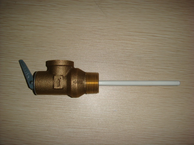

我厂现在要做这个产品,可是不知道这个产品的作用和用途以及是什么阀门都不清楚,所以请问大家这是什么(阀门)和功能是用在什么上面的  这样有利于生产       知道的朋友请告知下  (急)

看外观像普通单向阀。手控的
发表于 2008-5-9 12:23:23 | 显示全部楼层 来自: 中国黑龙江佳木斯
好像在家用热水器上用的,名称不知道。
发表于 2008-5-9 12:39:17 | 显示全部楼层 来自: 中国安徽马鞍山
用于水上的手动单向阀
 楼主| 发表于 2008-5-9 13:01:48 | 显示全部楼层 来自: 中国浙江台州
那个白色杆子  又是起什么作用
发表于 2008-5-9 13:09:19 | 显示全部楼层 来自: 中国北京
安全阀,压力高时阀芯打开,也可以手动打开。白色杆子作用不清楚
发表于 2008-5-9 13:09:52 | 显示全部楼层 来自: 中国安徽六安
是定位弹簧的
发表于 2008-5-9 13:21:57 | 显示全部楼层 来自: 中国江苏无锡
应该是个安全阀,手柄是快速卸压用的!应该要到安检部门标定了才能用!+ r3 x/ |4 J3 X% M0 G, X4 y

发表于 2008-5-9 13:27:35 | 显示全部楼层 来自: 中国河南郑州
1.感觉白色的作用有点象发动机中节温器的作用,到一定的温度时把此单向阀打开,1 L& y  M4 M' h+ }. c; F
     温度不一样开度不一样
4 q* h! A- j! J% N4 q% Z0 L  2.手柄是个应急用的
发表于 2008-5-9 14:09:27 | 显示全部楼层 来自: 中国四川成都
我公司的产品上用了 上述阀,为温度压力,当压力与温度达到设定值时自动开启泄压
发表于 2008-5-9 14:11:48 | 显示全部楼层 来自: 中国四川成都
白色的为温度传感探头

发表于 2008-5-9 20:11:45 | 显示全部楼层 来自: 中国安徽马鞍山
这种阀是温度压力两用,  根据温度压力高低时阀打开或关闭,  带有手抬试验手柄.
发表于 2008-5-9 20:13:47 | 显示全部楼层 来自: 中国浙江台州
watts的减压阀。
发表于 2008-5-9 20:17:27 | 显示全部楼层 来自: 中国安徽马鞍山
阀为温度压力控制两用,  根据温度压力高低控制阀门的开关.带手抬试验手柄
发表于 2008-5-10 09:41:34 | 显示全部楼层 来自: 中国山东济南
3楼很正确,至于什么用,好像是安全
