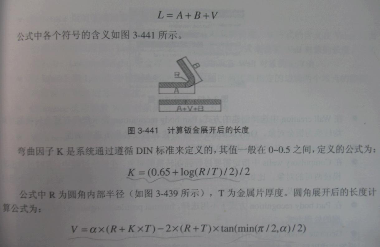

钣金件展开后的长度计算公式为:" K' h  i* H. \8 V# d
长度L=A+B+V,
0 Y4 ~- C. V' e1 y5 v. I& K! K; @V=α*(R+K*T)-2*(R+T)*tan(min(π/2,α)/2)
- z& P- X, ^+ o/ h: G' x+ C* g. W8 g! B* \% u
其中V表示圆角展开后长度,T为板厚。。。。其实现实生产中圆角的展开长度用中线长度代替即可,这样作出的钣金件的精度是可以满足需求的。
0 ]/ q0 h) j# x' t1 `" S 1.jpg
6 l" @! c  x. R7 Z' @2 r; e& [; |# k. O; J6 Y1 C- t4 w
[ 本帖最后由 jerryming 于 2008-5-9 09:19 编辑 ]

发表于 2008-5-9 09:12:52 | 显示全部楼层 来自: 中国江苏南京
原帖由 jerryming 于 2008-5-9 09:09 发表 http://www.3dportal.cn/discuz/images/common/back.gif
& N0 Q  R/ M/ i; U1 m钣金件展开后的长度计算公式为:
5 c( R" U1 \7 |+ D: i( Q) G( ]长度L=A+B+V,
$ k0 a- E. _2 Y% I& o# h: z! YV=α*(R+K*T)-2*(R+T)*tan(min(π/2,α)/2)
6 O' V! t% T4 v你也不说说各各参数的含义?

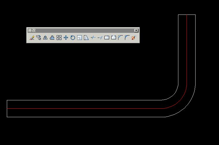

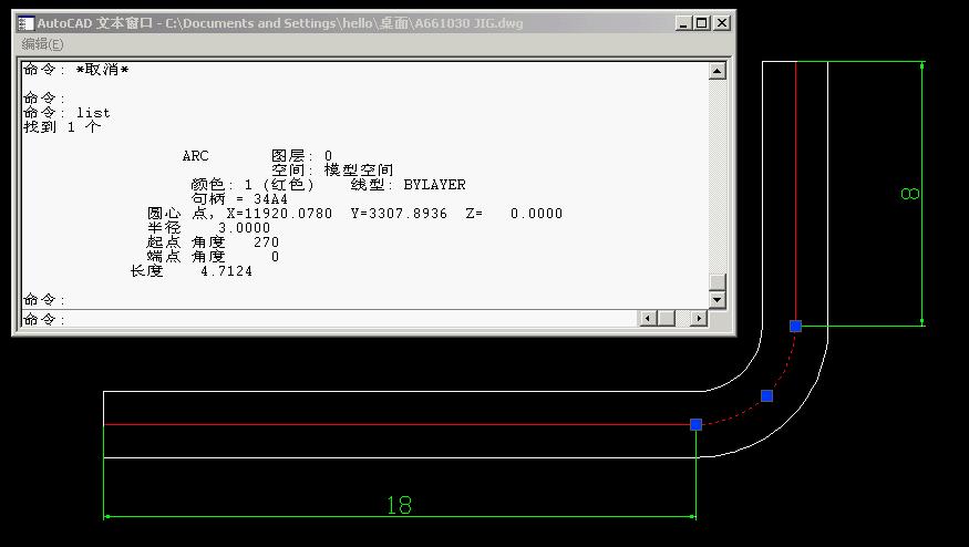

发表于 2008-5-9 18:11:14 | 显示全部楼层 来自: 中国山东烟台
原帖由 毛友春 于 2008-5-9 13:33 发表 http://www.3dportal.cn/discuz/images/common/back.gif
( r: Q; _- z8 s( O# X, Z) x. ]7 Z- W是要用中线来代替,可是计算中线也是一个公式,谁有软件?
! u" N( \( i. v5 _7 P0 C& U# u4 I如果你是在CAD里面的话,可以用偏移命令(offset)得出图形的中线,然后测量出两直线长度,再用list命令得出中心弧线的长度,三个长度加起来就是展开长度了。 4 L% u" u5 P$ z2 }6 A: y0 E+ ]6 |3 o
   1.jpg 7 @: c' O- v) N1 {' p

 楼主| 发表于 2008-5-9 18:54:52 | 显示全部楼层 来自: 中国广东深圳
用这个命今把弧线长度计算出来,好方法。

你的这套公式是错误的,不信你试试看。
发表于 2008-5-12 09:25:42 | 显示全部楼层 来自: 中国山东烟台
原帖由 imyumin 于 2008-5-11 23:24 发表 http://www.3dportal.cn/discuz/images/common/back.gif
+ F: K# y6 g# C7 n你的这套公式是错误的,不信你试试看。
! X% i& n' i+ H3 f9 ^
多谢指正good,老兄的眼亮啊good ,我还没在意,是啊,图上A+B+V中A和B的长度标注表达错了,正确的应该是6楼图示的标注。
' d  X' G7 U6 ]! o6 T+ O3 M另我会短信给楼主说明,疏忽大意还望大家包涵。
