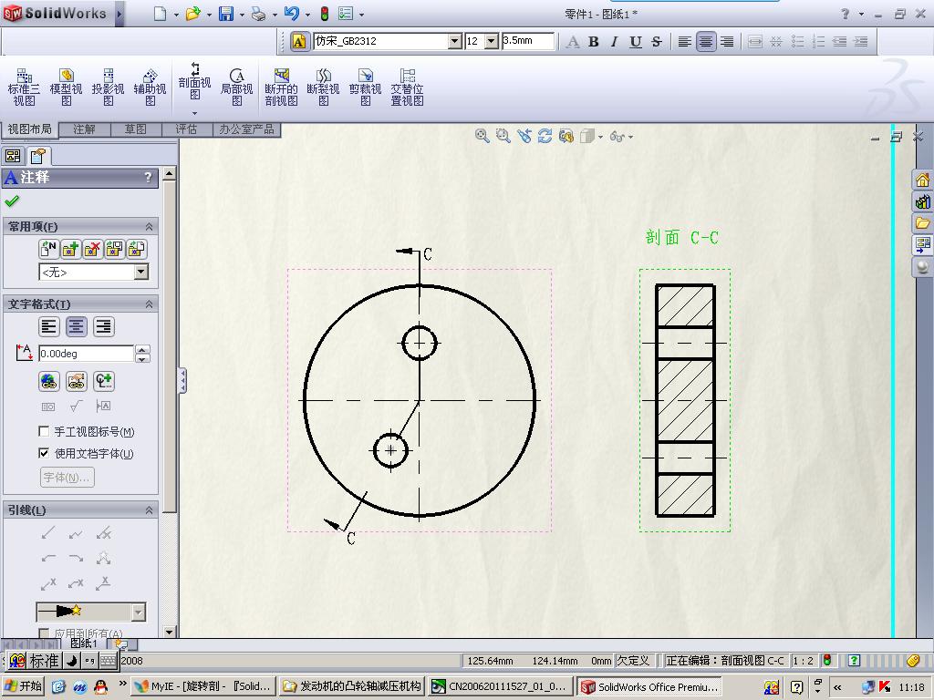

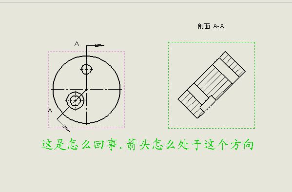

画旋转剖时,不能按正常投影进行配置剖切视图,按了CTRL时,剖切箭头也是不对的投影方向。请问如何按正常投影放置视图与箭头?请指点。4 U0 C8 Q9 y. U% V) g+ P: G

没明白什么意思,请表达清楚或者贴图
发表于 2008-5-9 09:17:24 | 显示全部楼层 来自: 中国江苏常州
和你选择剖切线的顺序有关系,最后选择你需要投影的那条线。
: v9 u" A, P* h, S7 z0 p2 O# R! z8 j3 J看到图了~你先选斜线,然后选竖线。6 v; _6 J, K" B$ K: g

发表于 2008-5-9 10:49:28 | 显示全部楼层 来自: 中国浙江台州
这样的剖面好象对的哦
我看看剖出来的视图好象对的呀。1`呵呵  或许知识不够
发表于 2008-5-9 11:07:12 | 显示全部楼层 来自: 中国辽宁沈阳
我也认为是对的,没有问题
 楼主| 发表于 2008-5-9 11:12:50 | 显示全部楼层 来自: 中国广东深圳
首先剖视图不能这么放,还有箭头应是垂直于基本投面。
发表于 2008-5-9 11:16:36 | 显示全部楼层 来自: 中国辽宁沈阳
剖视图只能通过旋转角度的方法来改,我现在只找到这个方法。箭头应该垂直,我不知道是不是。
发表于 2008-5-9 11:51:21 | 显示全部楼层 来自: 中国广东东莞
人家指的可能是图形摆放的角度不对,应是坚直的不是斜的。
发表于 2008-5-9 12:49:34 | 显示全部楼层 来自: 中国浙江台州
箭头是垂直于剖切线的,这样做是对的,只是投影视图不能斜的
发表于 2008-5-9 13:15:49 | 显示全部楼层 来自: 中国辽宁沈阳
投影图只能通过旋转视图摆正,我还没找到更好的办法,而且不一定能绝对是竖直或者水平的,这要看剖切线的角度是不是整数。
 楼主| 发表于 2008-5-9 13:20:08 | 显示全部楼层 来自: 中国广东深圳
问题已解决,多谢了。
