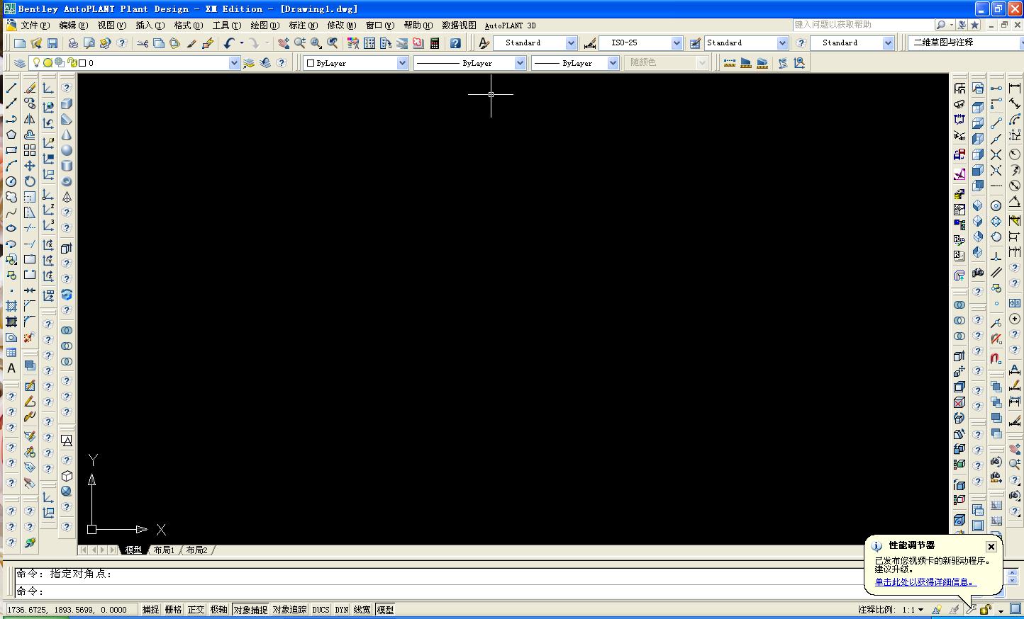

[已解决] 我的AUTOCAD2008突然间很多按扭图标变成了问号?怎么解决?急!急!急!
发表于 2008-5-9 08:46:33 | 显示全部楼层 |阅读模式 来自: 中国辽宁鞍山
* B/ O5 A9 F1 A  U7 @8 t5 [$ E8 t见图

有可能是图标被误删除或者程序文件出现错误,或者加载了某些菜单模块导致冲突覆盖。0 o7 i* O$ o) I( q) e6 z  F) Z
8 {& [8 ?) t) X7 ^
建议卸载重新安装CAD
4 @# h6 k" {# A
) R" ]5 `) `0 d同时不要随意加载不兼容的模块或者菜单命令3 z7 w  {6 }* |2 m. c9 y, J

能不能不重装CAD,我费了好大劲才装完CAD和AutoPlant及其他一些软件
发表于 2008-5-9 10:17:16 | 显示全部楼层 来自: 中国辽宁营口
没遇过这种情况,用自定义试试吧。打开自定义窗口后看看相应命令的图标还在不在,如果在就好办了,把工具栏上的?删掉,再把正确的重新安上去。如果连自定义窗口里的图标都没了,最好的办法就是重装了。当然也可以把自定义窗口最大化,然后点右下角的箭头,在“按钮图像”栏里编辑图标。
