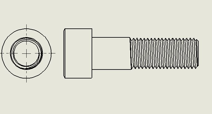

工模型中绘制的螺纹,可是转化为工程图时,螺纹线投影很不合规格,请问这是怎么回事?有什么好的方法解决?请指点。# i0 ]5 T0 w2 d3 U$ A

请贴图表达清楚怎么不合规格才能解决
发表于 2008-5-9 09:15:08 | 显示全部楼层 来自: 中国江苏常州
把你的视图设置为“高品质”。另外工程图还要符合“GB”标准。

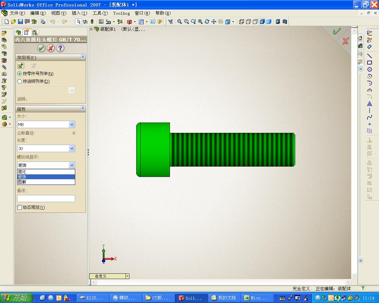

发表于 2008-5-9 10:46:11 | 显示全部楼层 来自: 中国河南新乡
我想楼主出工程图的话,最好还是用装饰螺纹线来表示比较好!因为装饰螺纹线可能给定螺纹内径或外径!这样出工程图就像CAD一样很方便了!
发表于 2008-5-9 11:12:27 | 显示全部楼层 来自: 中国辽宁沈阳
楼上说的对,你出现这个问题应该是在插入TOOLBOX件的时候螺纹线显示选项没选择装饰螺纹线的缘故/ X  o. A) {: v2 Q

楼主用的是实体螺纹,视图是按实体的实际外形投影的。像楼上几位说的用装饰螺纹即可。
