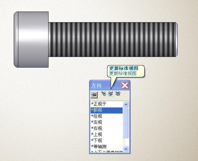

我正视视图后  发现是从后面正视的 不方便  能不能反面正视  也就是180度

楼主可以再点一次正视就反过来了!

应该用视图定向的方法解决,具体步骤:) b0 M: y  ~2 d7 u4 i
把视图转到你想作为前视的方向(也可能以前是左视图),点击视图定向,选择前视,更新标准视图,见图3 g. X! b. o6 a; y/ Y3 \9 }

如果点击正不行,按空格键后再选正视于就可以了。

选定要变的视图,点左侧设计树中的视图选项也可以

可以用ctrl +1 、2、3、4、5、6变换标准视图。
发表于 2008-12-15 21:34:46 | 显示全部楼层 来自: 中国江苏无锡
ctrl +8就是正视于你所选择的平面
