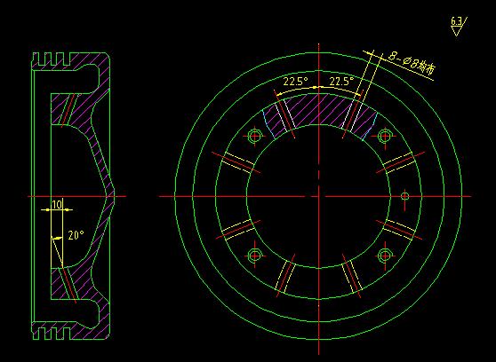

如图所示,外圆直径为240,要求保证八个回油孔的相对角度,以及它们和定位销孔的相对位置,
- o* S) Q/ J5 y( l3 _4 r" ~: C. o另外 ,如果采用ZKJ5140B是否也同样可以呢8 x0 G; _5 }, D; z" H* V

 楼主| 发表于 2008-5-9 11:07:22 | 显示全部楼层 来自: 中国江苏无锡
夹具上要安装分度装置吗,该怎么安装呢

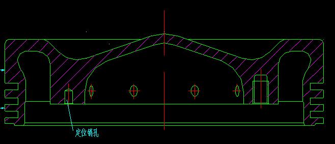

 楼主| 发表于 2008-5-12 10:10:02 | 显示全部楼层 来自: 中国江苏无锡
回二楼,恩是活塞钢顶。还有请问一下,定位由销来定位,零件的定位销孔不是通孔的,又该怎么设计才好?但夹紧呢,用什么机构来实现比较好呢,还得尽量满足装取工件的效率。可以不可以说稍微详细点呢,呵呵,我们很少弄夹具设计的呢。补充零件图。9 F8 H  v& `1 B# P4 G

发表于 2008-5-12 12:38:17 | 显示全部楼层 来自: 中国江苏南京
主要是这个孔在一个斜面上,钻孔应该有导向的钻套,
5 X! |; j: ?( \' H( i可以向分度装置垫一个20度的斜度,每钻一个空转45度。

" n% T# Y4 |0 a+ t, E但是定位呢,要保证它和已经加工了的螺纹孔的相对角度。按照2楼所说的用销来定位,但是销孔不是通孔,钻头垂直钻下的时候与零件之间的最近距离只有30mm。
发表于 2008-5-13 21:04:47 | 显示全部楼层 来自: 中国黑龙江佳木斯
想办法把一个立式分度联接在3楼所画的斜铁上,算好位置分度即可.
