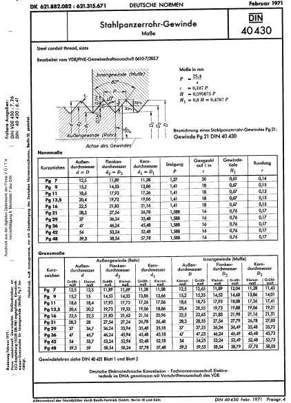

经常看到什么pg7,请闻有谁知道这是什么标准的螺纹啊?螺纹参数是什么?

 楼主| 发表于 2008-5-9 11:00:54 | 显示全部楼层 来自: 中国江苏南京
回复 2# 的帖子
牙形角是多少度啊?
发表于 2008-5-9 11:08:26 | 显示全部楼层 来自: 中国浙江宁波
你可以参考下面的附件
DIN 40430.pdf
