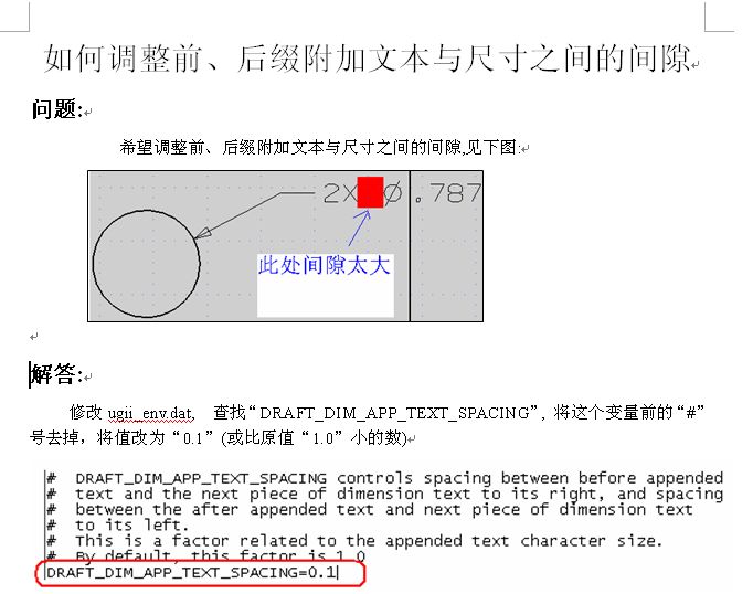

我在本论坛下载到UG工程图的设置,打开之后是2.0的,在4.0里面,图片中同样的问题,该如何修改ugii_env.dat这个文件?/ G% q: W0 X! y% s

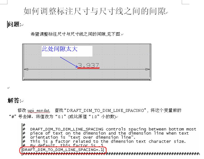

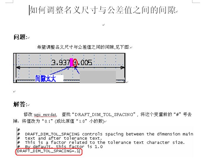

请看附件中的图片.

谢谢楼上的!问题解决了!
