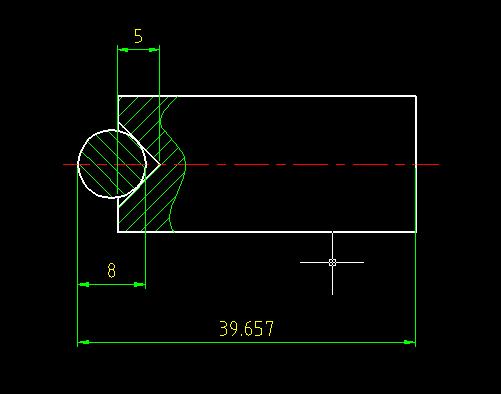

小弟碰到一装配尺寸问题,如图球是放在三角形孔里,请问这个要保证最后的装配尺寸39.657,
7 y4 `5 L. }; V4 ^% v请问这个装配链如何建立,如何公差分配比较合理。

各位兄弟,欢迎讨论,以上是我们一个设计中的简化,现在需要保证的是39.657这个尺寸,
3 a0 x0 A5 e9 R7 ^我想根据这些装配关系构建一个装配尺寸链,却发现找不到相应的还,请大家讨论这个装配尺寸链如何构建。8 f) o" G, Q  n* S

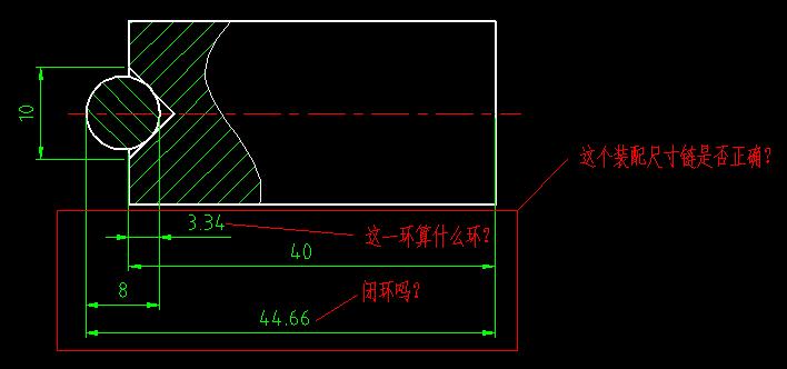

我作了一个尺寸链,请大家判断下是否正确?

 楼主| 发表于 2008-5-9 17:04:18 | 显示全部楼层 来自: 中国上海
谢谢楼上建议,我开此帖纯粹是讨论装配尺寸链如何建立,从而核对各尺寸的公差是否合理。
" z2 N6 H6 c) J' r" Q+ b7 m  D. L目前图纸中40公差为+-0.2,而那个44.66为+-0.05,明显不合理,
' J- |- L! ~. R& x7 w+ f% D所以我想构建一个装配尺寸链来合理分配各个尺寸的公差,因此,我也就需要找出这个装配尺寸链中所有的环,( Y) ~/ M0 J. g* q4 N
但在找环过程中有图示几个问题不明确,所以想请大家分析下如何构建这个装配尺寸链。

发表于 2008-5-9 18:47:45 | 显示全部楼层 来自: 中国江苏常州
首先确定哪些因素影响你的最终结构
$ ]" n4 B/ s0 R! q1 N, m球的直径,以及公差% j0 b! B/ e7 o. Z; l% v
v角的角度,以及公差
2 v7 ~, }3 P: m2 ^$ k- Y  ZV角的底面到方块的底面的尺寸(L),以及公差# A. f/ _6 P' Y" L! \. _
---------------------------------" C1 Q  O/ n5 h- `$ i1 a6 F
如果球半径R,你的尺寸=R*sin45°+L
/ J$ }- }9 k, |1 f  y/ K4 X. F---------------$ P' r( |7 p( v# s3 F9 h: Y
这个就是你的尺寸链
1 x. y7 m8 }3 s/ E6 E% o6 ]你图纸上的一些尺寸是没有关系的----------例如上平面磨下去5MM也不影响你的最终尺寸。

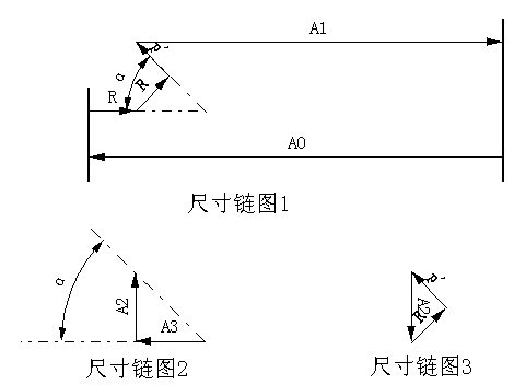

发表于 2008-9-24 16:19:37 | 显示全部楼层 来自: 中国北京
为了计算准确,尺寸链图应该如下:( C6 r: x& i& q; s! G0 m
是一个比较复杂的共扼尺寸链,由3个尺寸链组成。
- u' A, |# l) S( D4 L" o+ ?实际上A0的公差和A1、A2、A3以及R都有关系,具体的计算可以采用相应的软件来求解。
6 J) _$ o, r" h) o2 K' t$ x! |0 w* G: `1 S$ _
