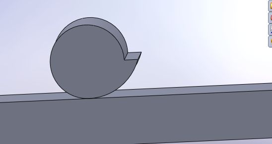

怎样让上面的东西( 上面的东西是不规则的圆),沿下面的平面来回滚动

发表于 2008-5-9 16:34:54 | 显示全部楼层 来自: 中国河南新乡
楼主是想做成动画吗?

有这个想法,不只能不能实现

2 q- F# m( g, G. ^) p% W# ~  O做成配合也行,

发表于 2008-5-9 18:34:17 | 显示全部楼层 来自: 中国辽宁抚顺
那你就面重合,圆周面相切不就可以了

回复 4# 的帖子
是不规则的圆,不是一个圆心

楼主可以让圆面与下表面相要,然后再在不规则圆上面做一条辅助线,加上角度限制,再给定不规则圆一个转速就可以了!

回复 6# 的帖子
高手,能给个视频教程吗?

我想,把这个当成凸轮配合不就行了吗?
