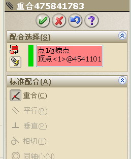

solidworks用质量特性可以查看其重心坐标,但是如何定位到这个坐标上呢,我向通过重心做条线,拉伸吊耳,保证起吊线通过重心。9 \* p1 q; y  a' r) }( v
那位大侠能帮这个忙。不尽感谢。

你可以把零件或者装配体中某个零件的点限制与坐标零点重合,再看重心坐标的值,就可以算出位置了。

不用做线,直接限制配合关系重合就可以

我说的是添加配合关系,限制零件上的某个点与坐标原点重合。8 N* l0 a4 ~9 a# i
( n% P- Z) T/ a0 u通过添加几何关系作出重心,再作直线过重心(也是通过添加几何关系确定)
