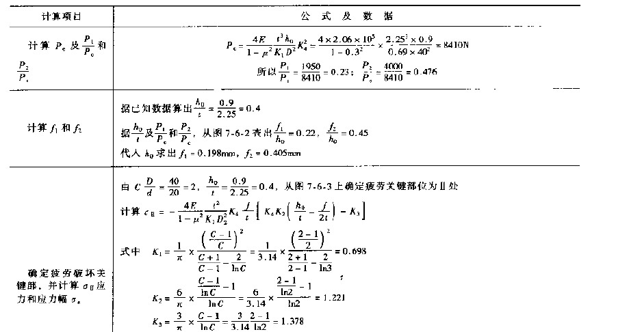

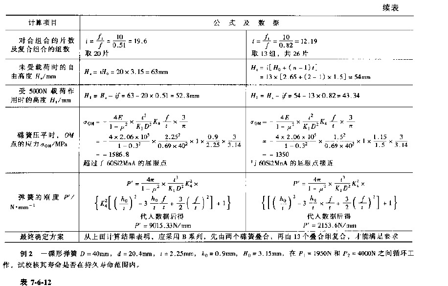

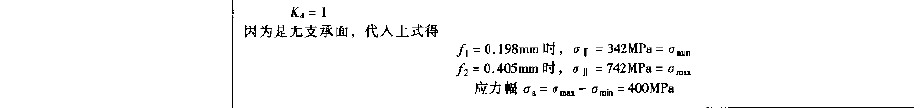

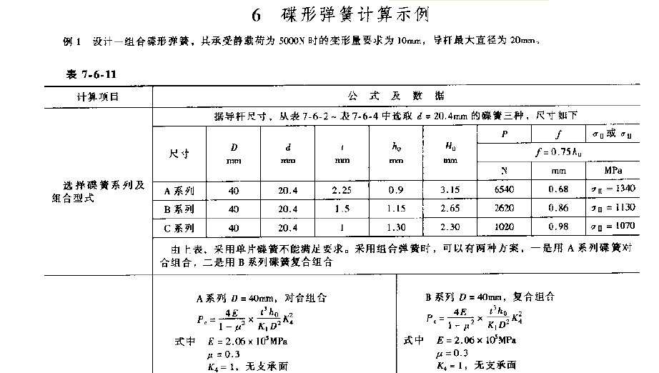

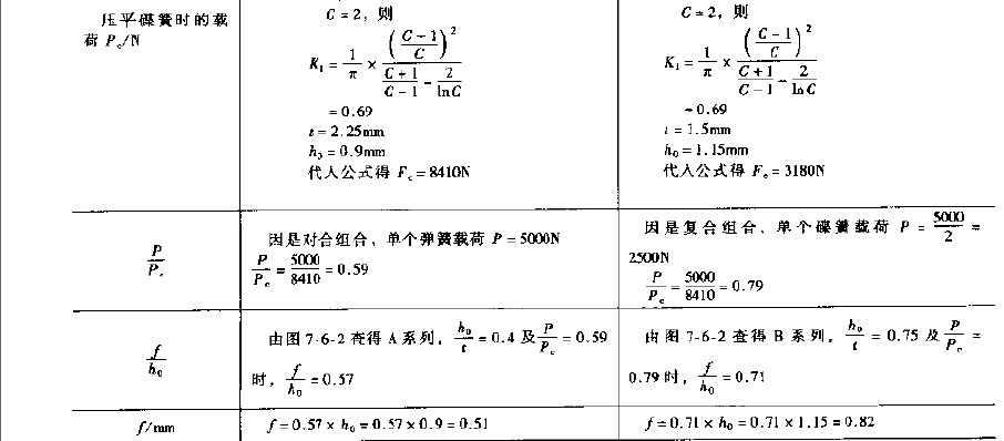

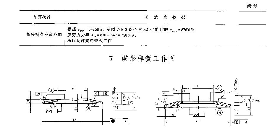

设蝶形弹簧外半径为R,内半径为 r,板厚为 t ,自由高度为H,村料的弹性模量为E,则变形量为 e 时的圆周载荷F为:% R# m- _4 I. W& Z  U/ ]) D* B
        F=CC1E t ^4 / R^2; M) _9 p( [0 w" q& ?, |
式中:C是依内外径之比 a = r / R而定的系数。C=π [ (a+1) / ( a-1) - a / lna ) [ a / (a-1)] ^2* g8 X# h4 a9 _2 i1 l  R! \
          C1 是e / t,H/ t 的函数,C1=  e / ( t -t v ^2) [ ( H/ t - e/ t ) ( H/ t -0.5e / t ) +1 ]       ( g/ d3 r9 x: U8 J0 U$ P# I* q4 g
          其中:v--材料泊松比.1 c  S/ a5 j9 d' J7 H& H0 u

发表于 2008-5-9 14:51:20 | 显示全部楼层 来自: 中国黑龙江佳木斯
参考下面计算:
userkypdy + 5 谢谢
发表于 2008-5-9 14:51:53 | 显示全部楼层 来自: 中国河北唐山
看了2楼的发言,我要试一下
发表于 2008-5-9 15:03:27 | 显示全部楼层 来自: 中国上海
GB/T1972-2005《碟形弹簧》有详细的计算公式,不妨参考一下。
userkypdy + 3 谢谢
