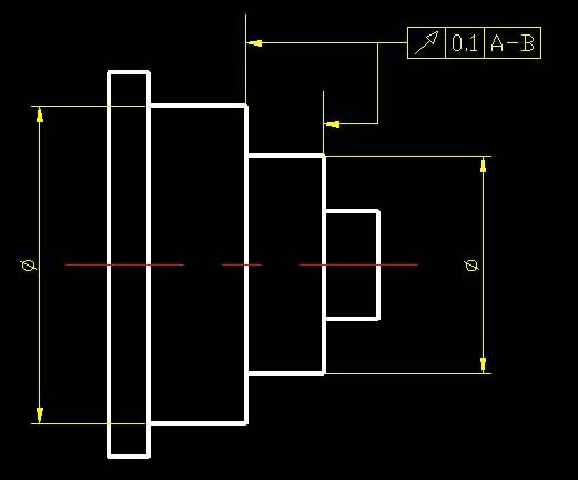

小弟要做一个阶梯销,其中两个端面需要圆跳动管控,小弟画了一下,不知道表达的对不对,望各位前辈指点; F5 L6 j; Z* f3 \, o5 T

这样的标是可以的。但基准A的标法不符合标准要求,应标在标注直径的尺寸线箭头的对面,不能直接标在轴心线上。

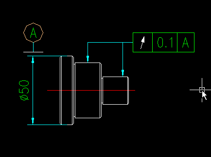

发表于 2008-5-9 14:58:49 | 显示全部楼层 来自: 中国浙江宁波
应该按下图所示标注.8 D+ R/ k8 v/ k  q) {6 e

楼上的标注基准线是不对的,楼主的基准线是中心线,而不是外圆上,在中心上用箭头设置基准A才可以,否则品质测量会误测,谢谢

3楼的标注是对的,和1楼的要求不矛盾,基准A标在直径的尺寸线箭头的对面,所表示的就是以回转中心线为基准。

在形位公差标准中,以中心线作基准就是这种标法,楼主的标法是不对的,我在二楼已指出了,回去看看机械制图就清楚了。

/ O" m; I. d5 D" p4 P2 b( `# o楼主在文字里说A、B“端面”,图纸上却是外圆,究竟是端面还是外圆?管控是什么意思?
6 |. K% S, h# X& n: [- H* l0 p% t8 l$ V$ O3 `
我猜测楼主的意思应该是A、B两外圆“之间”需要控制跳动,如果是这样,可以任意选择A或B为基准,另一外圆对基准有跳动要求。或者可以在零件两端增加中心孔,以两中心孔为基准,对A、B两外圆提出跳动要求。
$ g- c' o! Z: @- f
) i9 @" T; f  ^. a% j另外,说明一下为什么基准不能标注在中心线上:如楼主的图中,A基准在中心线上,究竟是谁的中心线?图纸中中心线是只有一个,实际上各个外圆不可能绝对同轴的,所以基准应该对准尺寸线标注,这就是说明以次尺寸的中心线作为基准。- L* q) V/ P: C" x7 T6 H; U
( z0 P  @' M+ Q7 F4 P1 C
楼主这样的示意图最好标出尺寸,如果这样的零件长度较短,可能就不必要用“跳动”,提出同轴度要求即可。

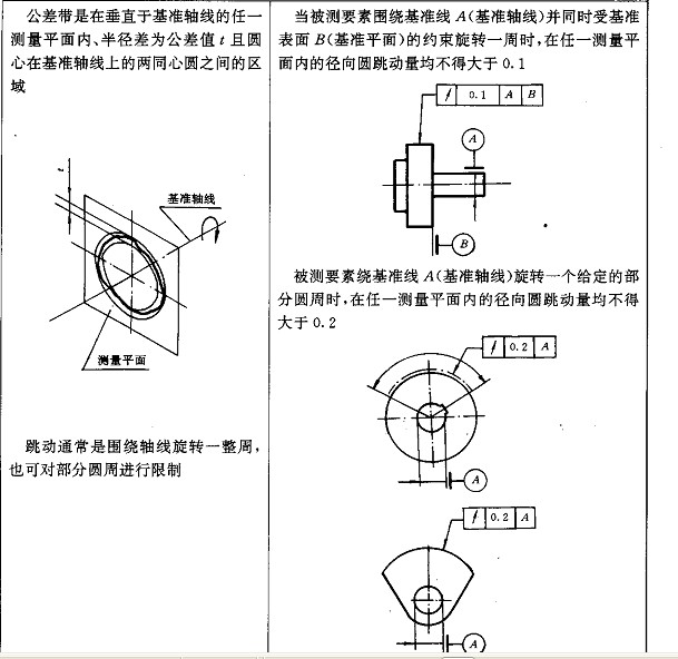

供楼主参考下:+ @' F6 J' I2 J. s( c
跳动.jpg : L1 y4 S0 r3 H' A$ J; f2 M/ {+ ^

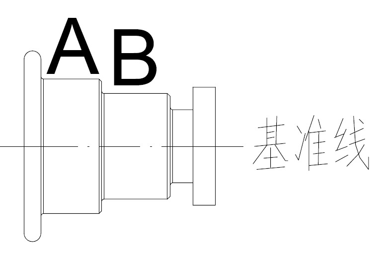

发表于 2008-5-10 09:14:12 | 显示全部楼层 来自: 中国浙江宁波
按照楼主的意思,可以这样表示( W8 Y: I% y" G! d
中心可以通过测量两个基准圆找出
3 c% @$ ]+ E) Y0 Z; X: }$ z3 @9 E! k两个跳动为A、B两基准的端面

呵呵,谢谢大家的支持,可能我表达的不是很清楚,这个阶梯销是个车削件, A,B 这两个外圆 是需要与其他零件装配的面,所以不能偏的太多,需要对位置进行管控,我之所以定圆跳动 而没有定同轴度,是因为圆跳动在实际中测量起来方便,只要用百分表转一圈.
6 b% R, i& {/ c) Y9 {  GB/T 1182我也看过,对于12楼 的 我不知道 那个A,和B基准是怎么定出来的,对于我这个零件,基准应该定在那里呢?
; |0 Q, K; u  W. `% M4 ` 13楼的,你的A,B两个面是不是 X方向的?我要管控的是Y方向的A,B两个外圆,就是我第一张图上的.另外,你的 A,B基准面是你画的那两个直径的外圆吗?

楼主采有用的标注在中心线上的这种方式已经过时了.老标准是这样的.
