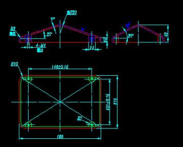

请问此模型如何建立,在WF2.0中,如下图:

能否用图形工具来做呢,大家指点下啊,

当然可以做呀!用混合命令就可以完成了!边混合到点.
发表于 2008-5-30 14:18:21 | 显示全部楼层 来自: 中国江苏南京
1、拉伸出方形柱
" K0 h# z) I! F9 r2、面混合到点
: B0 R1 q9 d% N) H1 K$ B9 \- ?# m3、抽壳
/ T+ D5 v# _$ l2 Y" N$ A5 k* g4、拉伸螺孔座
