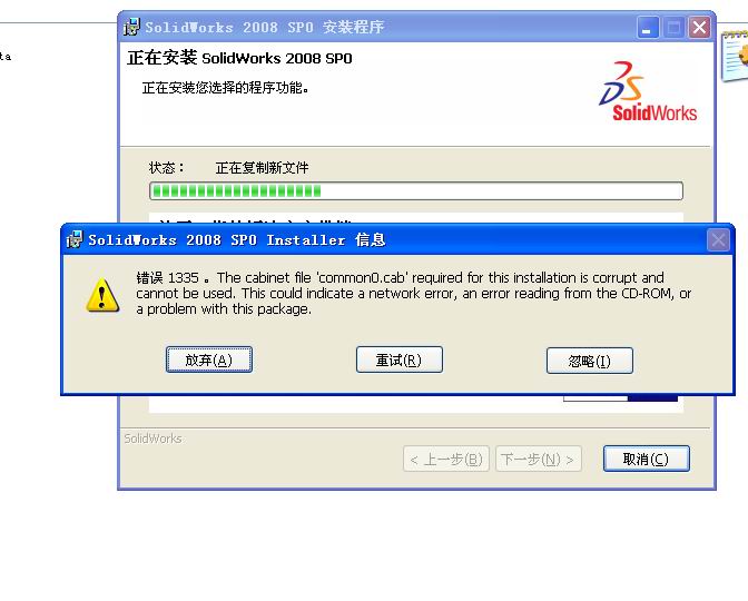

SW2008安装出错?我早上删了下午再装就这样了,真是气人啊?

你不妨用超级兔子将SW软件彻底删除再重新装,另外也有可能你的光盘有损坏的地方,你将盘对着阳光看看是否有漏亮的地方

应该是你的系统有问题了,以前遇到过,最后是重做系统解决的问题。
发表于 2008-5-10 08:31:34 | 显示全部楼层 来自: 中国浙江宁波
:lol: :lol: common0.cab复制的时候出现错误, 如果你是从硬盘解压以后安装,很可能出现这个问题. 你重新从压缩包里面解压一个common0.cab在data文件里面,再点击重试就可以了.

! I: w$ u& N% z' J, g卸载后
2 q$ z, b- \+ Y运行 C:\WINDOWS\regedit.exe
. `7 k9 Y! n$ F+ s* ]# J把HKEY_CURRENT_USER\Software\SolidWorks删除) b) L' q  a6 L- _# J, v! {
把HKEY_LOCAL_MACHINE\SOFTWARE\SolidWorks删除. v: ^! J' f* D  M$ `) Y) y. H8 y& f
然后重开机再装一次

首先要看你是从光盘、光盘镜像,还是硬盘解压文件开始安装的!& V  C* C3 M$ q" a/ W
如果你是从光盘镜像安装的,那么在确定镜像文件未损坏的情况下,不要退出安装程序,将光盘镜像重新加载一次(与原盘符一致),再在安装程序中按“重试”,一般就好了,可能要重复几次。这主要可能是由于硬盘数据读写错误造成的。
6 o: K+ q% E9 r$ C
  n& D: u0 U) x如果你是从其他两种情况安装的,那么,很有可能你的安装文件损坏了,对不起,你需要重新解压一次或再找一份完好的安装程序!
