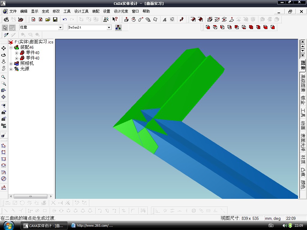

我把一个多棱体旋转拷贝后交叉处如何去掉,请各位老师给发表个意见。如下图中有个兰色三角。先谢。附图:

9 R4 {; \& m( }# `4 N3 R. G4 w谢大家,我用了近30分已学会,用布尔运算,再用表面匹配,就可以了。* e% K2 ?( B3 Q/ O9 V

这个容易啊
LZ  用拉伸除料的办法就可以办到  具体方法是拉伸  选择绿色那端面为拉伸基准面 然后投影中间凹三角形的两条边 然后在用直线连接起来  使之成为一个封闭的三角形 再完成造型就可以了 至于LZ想拉伸深度多少你自己看着办  根据需要
 楼主| 发表于 2008-5-9 22:22:35 | 显示全部楼层 来自: 中国河南洛阳
回复 2# 的帖子
我只想用曲面处理方法,谢你
