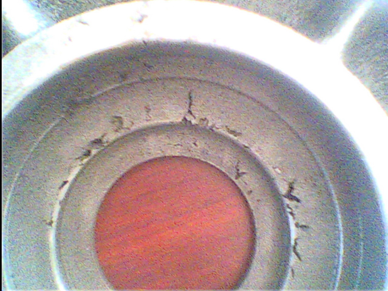

此产品缺陷由什么引起,请大侠帮忙!
 楼主| 发表于 2008-5-10 07:33:34 | 显示全部楼层 来自: 中国浙江宁波
不好意思,搞错了,下面的附件才是
发表于 2008-5-10 09:03:37 | 显示全部楼层 来自: 中国山东威海
砂的原因,冲砂、起皮
 楼主| 发表于 2008-5-10 09:14:31 | 显示全部楼层 来自: 中国浙江宁波
不是,此件已全面加工过,这是内部缺陷,缝隙处好像缩松一样的裂口,但我肯定不是缩松。此缺陷只是偶然出现过
发表于 2008-5-10 10:10:30 | 显示全部楼层 来自: 中国山西太原
看样子像缩松和气孔。右上的像气孔,其余的像缩松。

这个产品应该是个铸件吧,那么就是铸造的时候没有完成的结合。

如果仅仅是偶然出现,不用管它了啊!缺陷感觉像冲砂造成的!
 楼主| 发表于 2008-5-12 06:35:50 | 显示全部楼层 来自: 中国浙江宁波
不是充砂,我想是铁水方面的缘故,好像与龟裂相似
发表于 2008-5-12 08:35:24 | 显示全部楼层 来自: 中国山东潍坊
我感觉应该是材质有问题,铁水里面渣子较多,同时排气不好
发表于 2008-5-12 12:54:17 | 显示全部楼层 来自: 中国北京

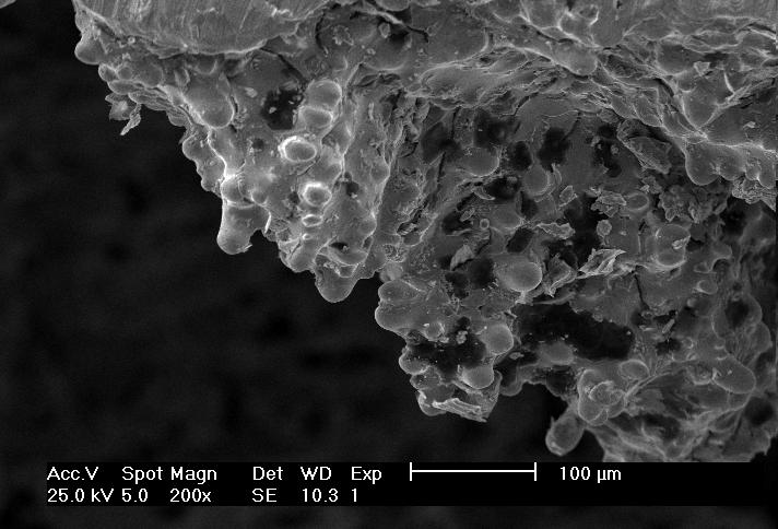

这个缺陷,我碰上过,做过扫描,隙缝中有树枝晶,具有收缩特征,按以往生产推断,应该是铁水浇注温度低,发气量大,铸件内的气体没有排出去造成的,气缩。
 楼主| 发表于 2008-5-12 14:04:11 | 显示全部楼层 来自: 中国浙江宁波
感谢11楼,终于找到答案啦

不明白你说的树枝晶?可否解释一下,你的意思就是气没有及时排除造成的气缩,那形状怎么是裂纹状,是不是我太菜了,不要拍我啊。

呵呵这个明显是气缩孔啊100%是
发表于 2008-5-13 13:15:20 | 显示全部楼层 来自: 中国北京
发表于 2008-5-13 13:19:10 | 显示全部楼层 来自: 中国北京
第一次发照片有点问题,回复13#楼,楼主发的图片缺陷处,扫描电镜分析照片我已上传

应该是铁水浇注温度低,排气不好形成的。
发表于 2008-5-17 18:22:12 | 显示全部楼层 来自: 中国广东
是缩孔,主要在材料孕育方面孕育不良,晶粒粗大;
4 t# X1 e( j7 V) G工艺上也未进行补缩;- u2 ?) E/ K: I& l- [+ W/ R% ]
浇注温度高也会产生
发表于 2008-5-19 18:44:44 | 显示全部楼层 来自: 中国浙江宁波
有可能是孕育的问题,我赞同
