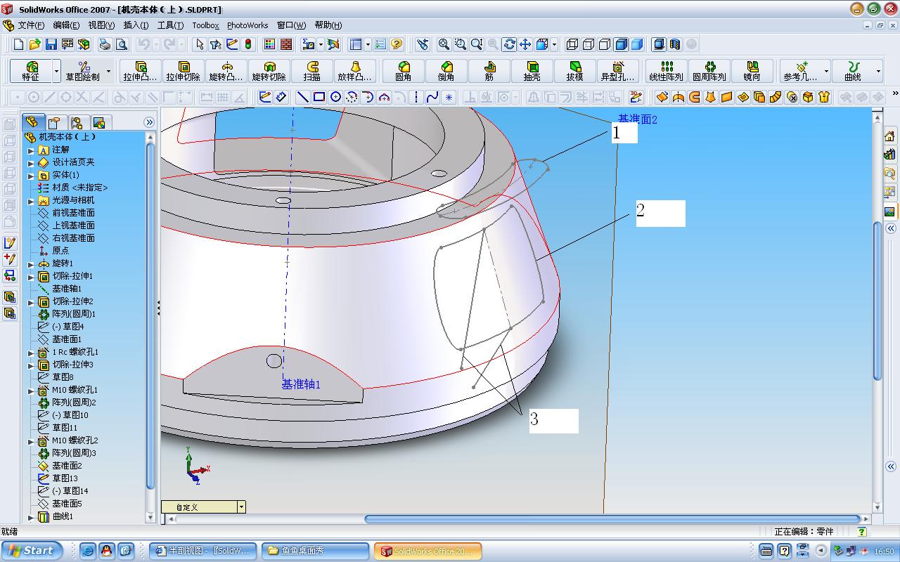

发表于 2008-5-10 14:48:48 | 显示全部楼层 |阅读模式 来自: 中国山东烟台

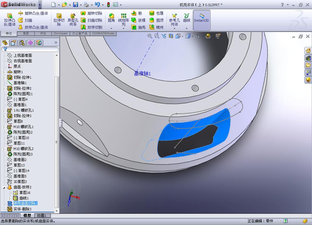

本人一直用 PRO/E 做事,偶然到SOLIDWORKS 区,见一题目3 |+ B4 u0 o3 U$ E
http://www.3dportal.cn/discuz/viewthread.php?tid=490755&pid=2314844&page=1&extra=page%3D1#pid2314844
& ~, P; l( Q. {4 H& m& n, ?% l9 o/ E作完后发觉PRO/E实现此效果不太容易,故出题挑战 PRO/E 高手,请各位高手PK。4 q7 l, s- m2 b; I
' S% b- V5 |. j. [4 ?( L; W0 l* C
SOLIDWORKS的题目如下:$ f5 r) m. u0 s1 |5 r
未命名2.JPG . D1 v0 a; l% U6 j* ]3 p

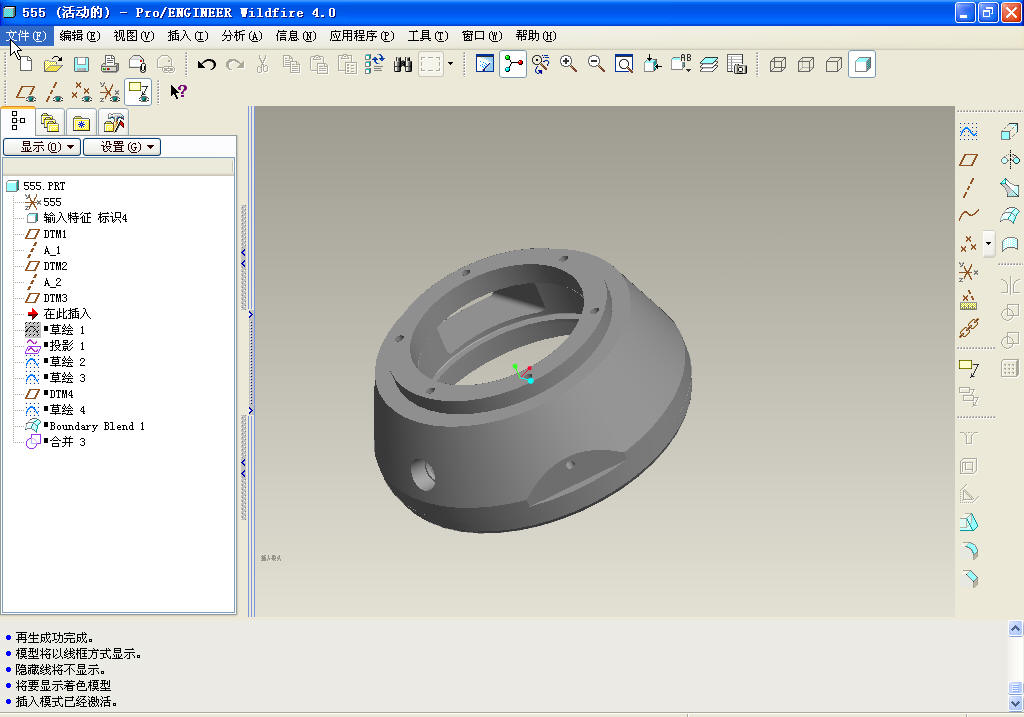

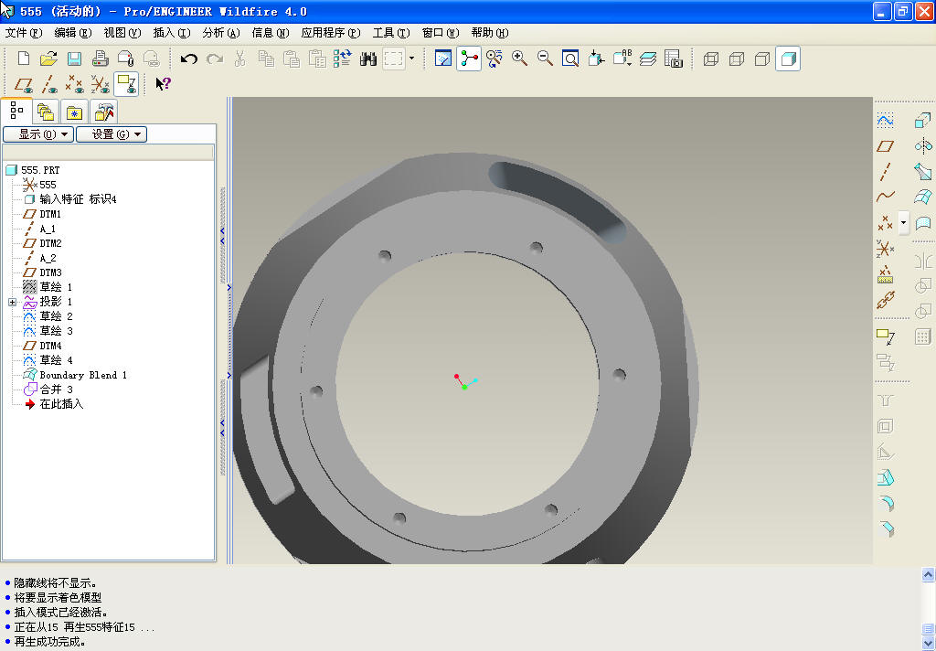

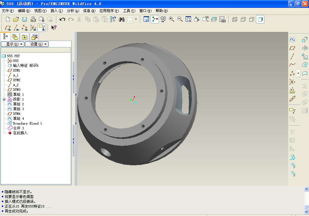

发表于 2008-5-12 09:28:56 | 显示全部楼层 来自: 中国广东东莞
首先声明,偶不是高手,偶是低手
; o& ?, W5 Z# |, j% j9 I4 J  |以前也用SW现在在学一下PROE.不知5 i: e! y0 k- Y' I1 s
道是不是你想要的结果。:lol::lol:
555.prt.rar
306.1 KB, 下载次数: 18

再次引用一下原题目,如图:5 L& y0 F6 C+ \) A: A! n
0 u# A$ w, z9 B+ Y  D- H* S- h: Q! [
图2是图1在回转体表面的投影曲线,这个不管是SOLIDWORKS还是PRO/E均可以投影轻松实现;$ f& `) l& j) j4 F
& i, E/ T: y( J# f9 T9 n- |/ P但问题不在于此,我想以图2为轮廓,在回转体表面打孔(通孔),要求图二的上下两边沿着草图3.
- b1 Y- l! `+ D4 G, I; h, |2 I  D
! P, W) X- z, I( |0 j: y解决的办法到有不少,但一般都是通过在草图3未与草图2相交的另一端另外再绘出一个辅助草图,$ I4 \/ T* I: [: E- b2 k
  R2 e6 P1 Q0 W# \9 d' r; S9楼的朋友就是使用的这种方法,我原先也以为就这样就可以了,但题目作者并未另外给出一个辅助3 M+ N2 s. `: ?
2 z0 v, |6 F' p! y' Y9 K& z草图的形状及位置,也就造成各人作出的形状均有明显差异。" q; z" I' M6 v& v5 B( `/ N
: ?+ g( T$ s- Y1 `
   在SOLIDWORKS中,直接以草图3两条斜线作为截面轮廓,以草图2作为引导线就可以放样出曲面,
: @1 j+ R4 U, }4 J( O9 c% }  a3 c$ D/ c$ h. [+ P" K* G
然后以此曲面切减实体就能得到一楼的效果了。
6 `& e9 D* n5 d! a. q0 f, t  , \4 z# o% \7 o9 i6 N; W3 v
但在 PRO/E 中,无论如何也不能在相同的条件下实现,可能是在下本领低微,才在此抛砖引玉,
$ a  e% A  j3 I/ z+ x% C0 q
. P- o- d* c# `7 @; a3 {请大家不吝赐教,在此先谢谢楼上的各位了!!

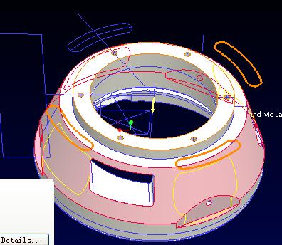

发表于 2008-5-19 18:09:15 | 显示全部楼层 来自: 中国吉林长春

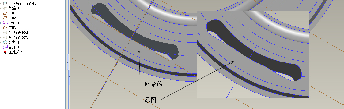

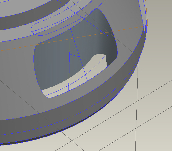

看看这个是不是你需要的,pw4.0,不能一步完成,需要两部完成,就是造型曲面和曲面合并,其他的特征只是重新绘制锥面投影。% ~5 g2 Q  J. b7 [1 g6 Y
在 PW4.0 中造型还有其他的选项,可以根据需要造型,我不会SW,不知SW一步造型中还有其他选项吗?
- F! }, c  w7 m$ J1 T; J6 M其实图片中的三个基准面是没有用的,自己删除吧。
% N2 D$ U! U' p% i; k
, I) Q  K/ l* I2 r5 p7 Q[ 本帖最后由 tomcat88 于 2008-5-20 07:24 编辑 ]
prt1000.prt.rar
590.82 KB, 下载次数: 9

 楼主| 发表于 2008-5-20 08:04:32 | 显示全部楼层 来自: 中国山东烟台
回复 18# 的帖子
tomcat88 真是强!赞一个。
+ v+ x# P) Y. q! k5 J8 G+ g3 S( _; n不过你是否注意到所作的基准带实际已偏离了在锥面上的投影曲线,将基准带的宽度设置的较大一些可以更明显的看出偏离来。
 楼主| 发表于 2008-5-20 08:08:43 | 显示全部楼层 来自: 中国山东烟台
期待11#的 hour6689 和14#的 wlm508 两位主任给大家展示一下VSS的作法。
发表于 2008-5-20 12:06:04 | 显示全部楼层 来自: 中国吉林长春
原帖由 QLYX 于 2008-5-20 08:04 发表 http://www.3dportal.cn/discuz/images/common/back.gif
! E# [% x0 x3 }9 \) \) T* Wtomcat88 真是强!赞一个。
1 J( |7 B; C0 m( c# s; B. M不过你是否注意到所作的基准带实际已偏离了在锥面上的投影曲线,将基准带的宽度设置的较大一些可以更明显的看出偏离来。
+ l( Q* H, R$ O! o+ |0 A
" P, [" L( {" X基准带的作用只是控制造型中两曲面的相切的程度,可以调整基准带的宽度控制连接状态,因此使设计更加灵活,个人认为这点误差0.0000582146MM(指投影曲线与曲面合并后的边在比率为0.98时点的距离)可以忽略。9 P& Y6 N' j; p/ ^! k: ?
在Sw中,投影曲线和目的边之间曲线也存在这样的误差,不知对不对。

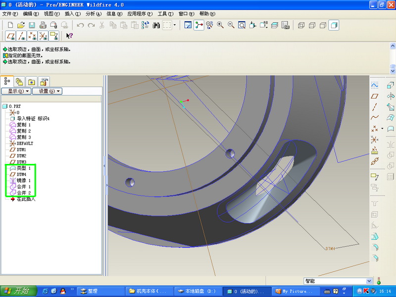

发表于 2008-5-20 16:22:09 | 显示全部楼层 来自: 中国广东佛山
:mad: :mad: 怎会这样2 U( k: B5 d1 i/ f! p( ^
& H5 s6 p/ _$ z% @- ?' K9 e[ 本帖最后由 asdf888 于 2008-5-20 16:27 编辑 ]
0.prt.rar
595.93 KB, 下载次数: 14
