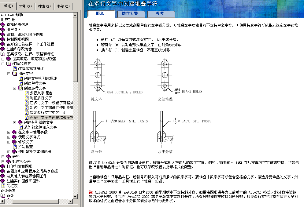

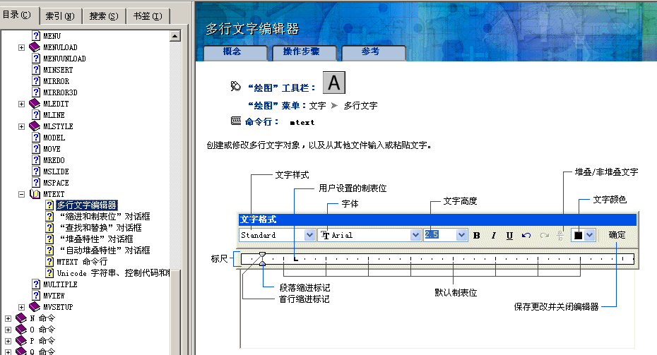

发表于 2008-5-11 18:33:31 | 显示全部楼层 来自: 中国
在多行文字编辑器上把准备放在上面的文字先打上,紧接着打堆叠符号(/、#或^),再接着打准备放在下面的文字;把打好的东西都选上,编辑器工具栏上的堆叠按钮会亮显,点它,堆叠符号前后的文字就堆叠在一起了。如果觉得不理想,在堆叠好的文字上点右键,在弹出菜单上点特性,在弹出窗口中进一步修改。
: R  Y2 p2 x$ y6 m3 r- V有关堆叠的内容还有不少,三言两语说不清楚。我把CAD帮助文件中有关的主要内容拷贝在下面,你可以看看。当然,最好还是在自己电脑上打开帮助详细地看一遍。
