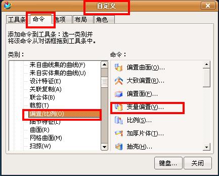

我的ug曲面栏里找不到"变量偏置"图标.只有"偏置曲面"和"大致偏置"图标.是不是要另外设置?谢谢高手.我用的是UG4.0.25.我用的角色是Essentials with full menus(有高手说在角色里面选择具有完整菜单的高级功能即可.但我还是搞不了).5 L2 S2 p: t0 D! j! u

工具→自定义
/ b4 S+ d/ e. ^; N
8 W5 T! h: |! u看图
